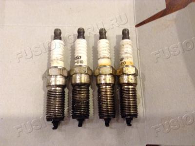

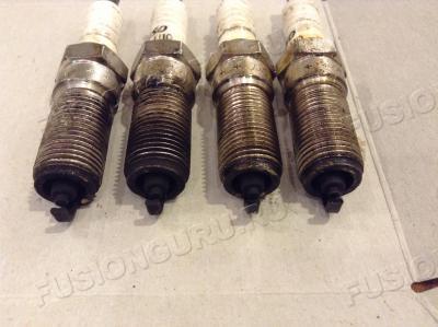

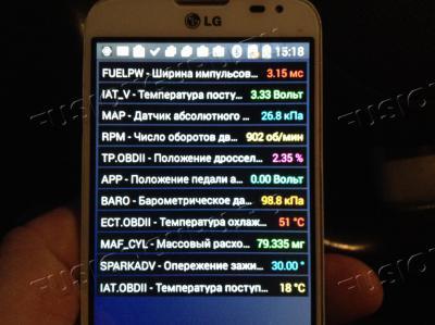

На холодную данные не достоверны, но показательны. Если там ноль, то ничего и не заработает. А если в пределах рабочих диапазонов, то ищем другие проблемы.
- Сообщения: 2656
Re: Двигатель не запускается!!!
Значит точно зря с самого начала свечи брали за идеальные
главное что сейчас все ок.
Что касается топливных коррекций то их можно увидеть не в PCM, а в OBDII. По ним можно примерно понять, смесь беднит или богатит. Если долгосрочная коррекция будет от -5 до +5 то скорее всего просто свечи были не лучшего качества.
