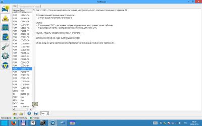

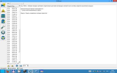

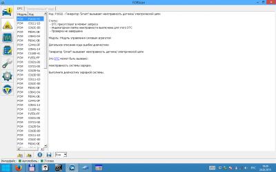

Еще прикол. Вчера полез посмотреть показания и вот:
Не понял как я с таким букетом вообще до дома-то доехал.
Re: Чистка дроссельной заслонки
#336 Сообщение maxs-vd » 25 фев 2015, 12:21
*Casper* писал(а):Не понял как я с таким букетом вообще до дома-то доехал.
Какой кошмар, как такое возможно?

#338 Сообщение serezhiki » 25 фев 2015, 12:54
Это не форскан ерундит? Не стоит преувеличивать возможности железяк. А что с напряжением? Ниже или выше нормы? :mda: На "Смарт" ругался?
#339 Сообщение *Casper* » 25 фев 2015, 13:19
serezhiki писал(а):Это не форскан ерундит?
Чек горел точно. Я еще полез делать графики, обратил внимание, что у меня чек загорелся. При том, что до дому ехал - ничего не было. Это пришел домой, поел, взял комп и пошел к машине. После стирания - стало только Р1000 и чек потух. Может и ерундит, есть статусы, которые не сбрасываются.
