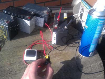

лампочку используют когда боятся коротнуть в случае разъема форсунки надобность в лампочке отпадает.1. В качестве источника тока хочу взять батарею от мотоцикла Урал МТ9 (12в., 9 ач). В этом случае наверное нет смысла заморачиваться и подключать последовательно лампочку? Ведь батарея маломощная...
Я использовал аккумулятор источника бесперебойного питания (12в., 7 ач.) , разъем и лампочку не делал , в качестве разъема использовал кембрики термоусадки, но делал очень аккуратно побаиваясь коротнуть.
ей и пользовался5. Кнопка от дверного звонка подойдет?

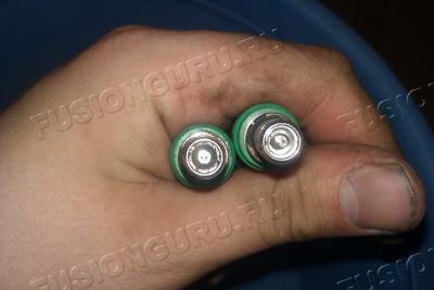

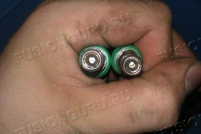

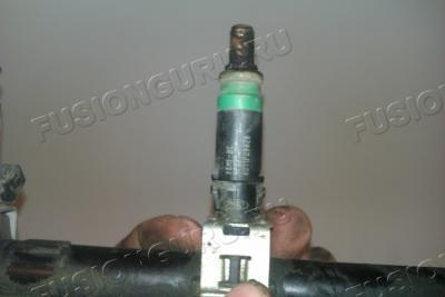

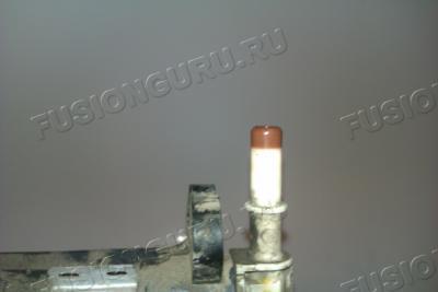

Долго я собирался и наконец тоже промыл и форсунки и дроссельную заслонку. Особых поводов не было. Процедура плановая. До того, в процессе эксплуатации добавлял в бензин какие-то очищающие форсунки микстуры. Оказывается не зря. Все было в нормальном состоянии, а пробег 60 тыс км.
Какие у меня возникли наблюдения и предположения, а вот они

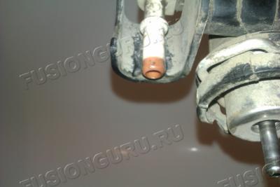

1. Шланг воздуховод от фильтра к дросселю отсоединял так же как все повернув отверткой против часовой в замке фирменного хомута. А вот ставил по-другому. На свободном пластмассовом (?) воздуховоде, снятом с патрубка защелкнул этот не однажды клятый фордовский хомут. Совмещая естественно по меткам на резине и по вырезу на хомуте. При постановке, таким образом собранного гофрированного и пространственно сложно изогнутого изделия, промазал жидким мылом (Фэри) посадочное место. Внутренния периметр естественно! И прилагая незначительные усилия одел его на патрубок механизма дроссельной заслонки.
Таким образом сохраняем родной хомут - это преимущество №1 и не надо, извините корячиться с его затяжкой и постановкой это удобство №2. Резина смазанная мыльцем легко натягивается хоть куда.

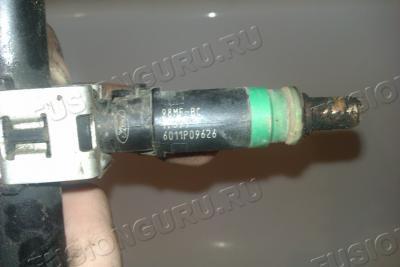

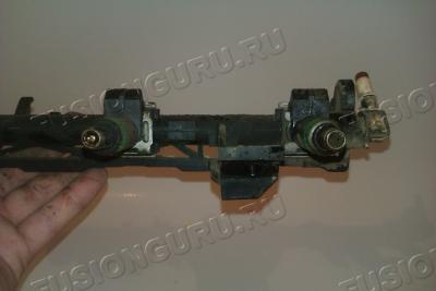

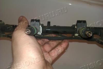

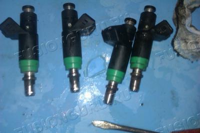

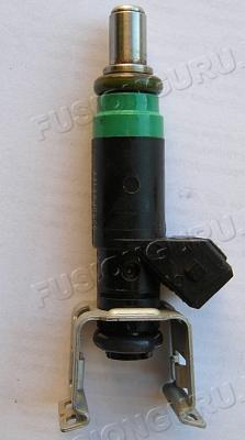

2. Посмотрел я в статьях как преподано снятие и установка форсунок, а именно с рампы. Там пружинный фиксатор. Его предлагают сдвинуть в сторону. Я начитавшись и поступая таким образом набодался от души...И понял что его этот пружинный фиксатор не надо по-моему сдвигать в сторону. И только потом вытаскивать форсунку. Куда легче защелки фиксатора снизу с двух сторон отжать отвертками и покачивая форсунку извлекать её ВМЕСТЕ с фиксирующей защелкой.
Так же надо и ставить вместе форсунку с фиксатором, собранную, как на фото. Дожать в конечной фазе посадки, прилагая не чудовищное усилие до 2-х щелчков. Это будет означать что оба плеча фиксатора встали на место. Чтобы народ вспомнил о чем речь помещаю фото

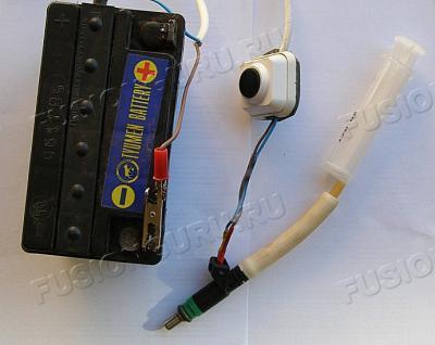

3. А промывал я форсунки очень просто - вот картинка. Я наполнял шприц "касторкой" для чистки карбюраторов и нажав поршень шприца замыкал минус батареи кнопочкой от звонка. Эффект я вам скажу поразительный. А почему я отказался от использования банки со спреем по схеме предложенной в литературе. А потому, что это хилая трубочка красненькая, что вставляется в неменее хилую кнопочку на спрее. Все это легкоразрушаемое сооружение у меня вызвало нехилую аллергию. Работало это так себе и сваливалось и выскакивало. В конце концов отказался. А вот со шприцом было всё как раз наоборот. Однозначно. Самое узкое место в этих спрэях трубочка не надежно сидящая в посадочном месте
У меня в схеме не было лампочки. Батарея была мотоциклетная маломощная.
Не удалось найти в Славгороде разъем на форсунки. Поставил две микроклеммочки (мама) и изолировал их термоусадочной трубкой.
Все прочистилось. Это была профилактическая работа. Машина еще и не сообразила, что да как. Спасибо однако всем. Статья из БАЗЫ так и не грузится. Везде со всех ресурсов скачать можно, а с нашего с Вами проблеммно

Орел102, а зачем всю рампу снял? И так там все просто до безобразия.

на прошлой машине когда мыл, решил и рампу промыть. так там вообще песок был. тут на всякий случай тоже промою. а то вон какие штуцера все в налете.

А если использовать комп.блок питания 430W,лампу "втыкать" в "схему"или не обязательно? Разъем на питание приготовлен от Ваз.
- Сообщения: 4956
Re: Чистка форсунок своими силами
Зачем такие сложности? Лампу желательно. Напряжение ведь не 8-9 вольт.

Просто валялся ненужный бп,вот и приспособил его как источник на 12V.Даже компрессор от него качает...ANG писал(а):Зачем такие сложности? Лампу желательно. Напряжение ведь не 8-9 вольт.
- Сообщения: 11318
Отец ANG, а что так осторожно к питанию форсунок при промывке? Есть сугубо точное значение напруги на форсах в штатном режиме?( ведь в бортовой сети машинки бывает и 14 Вольт) А от компутерного БП может и польза быть, напруга там "цифровая"
Шеф гениален по наитию - сняв рампу с форсами, фиг ли не запараллелить их по питанию, в штуцер подачи топлива влупить "карбклинепную" жижжу (в замес с остатками бензина) и насадив на тот же штуцер компрессор (насос шинный) давануть 3 "оча" и "музыцируя" подачей питания на форсы запечатлеть фотографически, распыл всех форсунок одновременно.*Casper* писал(а): а зачем всю рампу снял? И так там все просто до безобразия.

На моторе форсунки открываются на несколько миллисекунд, поэтому какое-нибудь сопротивление желательно ставить.
