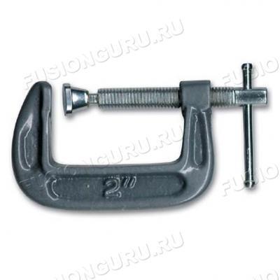

timoha-07 писал(а):А какими струбцинами?
Самая обычная, ну и пару обрезков деревянной рейки под зажимы.
