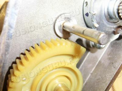

Подклинивание есть. Причины не понял. На шастернях есть небольшой наплыв или выработка. Фиг поймешь.
ВОт видео подклинивания. На руке ощущается.
Попробовал смазать - хрен
Повернул эту шастеренку - ага, легче пошло. СОбрал прокатился - рывок есть, но как будто теперь в другом месте. Если к старому я привык, то этот уже другой. Он потише и словно попозже стал.

Проверь пружинный упор заслонки. Сильно ли он закисший, или ход легкий от упора до упора?
Я промывал эти шестерёнки промывкой карбюратора, а потом смазывал трансмиссионкой. Густую смазку закладывать не стал, во избежание заеданий в будущие зимы.

Там все отл. Проверял.ANG писал(а):Проверь пружинный упор заслонки. Сильно ли он закисший, или ход легкий от упора до упора?
Не, беспал. Что жидкая, что литол. Закусывает походу вал. Перемещается это закусывание, потому и рывки наверное не ровные.
Блин, надо либо искать не сильно БУ, либо с кем-то меняться и долго кататься. Чтоб уж наверняка. На новую я точно не согласная.
- Сообщения: 4957
Re: Дергается, надоело.
Какой вал закусывает? Самой заслонки? Промой спреем хорошенько, потом не экономя смажь трансмиссионкой, вручную открывай/закрывай заслонку, потом оставь на пару часов, потом промой спреем и опять смажь.

Пробовал. Сначала супер, потом опять начинает подкусывать.
Да там намека на ржу нету, в том и дело. Словно вчера новую поставил

Похоже как раз на неисправность пружинного штифта. Не поднимает обесточенную заслонку до нужного положения.
- Сообщения: 42241
Да нее, порядок с ним
Добавлено спустя 23 секунды:
Он чистый и блестит. Ходит мягко, без запинок
Добавлено спустя 47 секунд:
А подклинивание, то чуть больше 11% это мертвая точка, то почти наполовину надо открыть
*Casper*, вспомни... не было случаем каких-либо механических воздействий на дроссельный узел?
Мож ронял, а? Ну или там пальцами протирал?
Закусывание вала заслонки предполагает либо выработку, либо повреждение.
