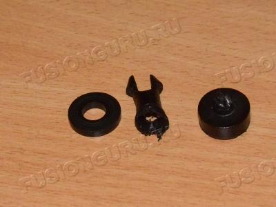

*Casper* писал(а):Да и крутился он с характерным скрипом...
Угу скрипел тоже после чего и не открутился...
*Casper* писал(а):Не всю слил значит. В сухую систему входит 5 л
Ну снимать крышку термостата не стал, а так больше не стекало. Промывал дистилятом два дня на нём проездил, так-что не страшно при необходимости добавлю концентрат, литр остался.
*Casper* писал(а):Даже можно было гнуть болт закрученый.
Показать свёрнутую бошку? :D
Добавлено спустя 5 минут 41 секунду:
Вот поганец :mad:

maxs-vd писал(а):Вот поганец
К чему огорчение, Максим... у тебя же токари знакомые есть. :)
Re: А не заменить ли мне термостат?
#203 Сообщение maxs-vd » 22 июн 2013, 19:32
fidel1970,
Нафига яж новый сегодня получил. Ездил на сломанном и на воде промывочной.
http://www.fusionguru.ru/forum/viewtopi ... 70#p195370
Добавлено спустя 1 минуту 23 секунды:
А вообще там простая штатная резьба, прогнал обычным метчиком, так-что и болт простой подойдёт.
