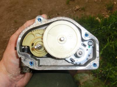

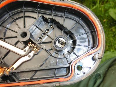

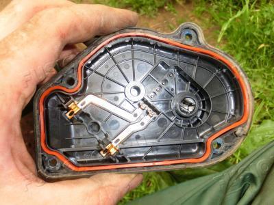

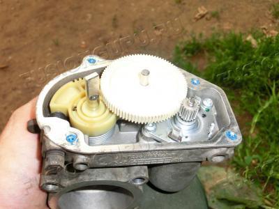

Сергейsp писал(а):может угол положения ДЗ во время чистки сбили :mda:
Это вообще возможно?
Сообщения: 13608
Re: Помогите, очень высокие обороты ХХ на бензиновом двигате
#24 Сообщение Сергейsp » 15 июл 2013, 22:50
Ну если во время мойки давануть на заслонку так, чтоб шестерёнка перескочила :mda:
Сообщения: 42218
#25 Сообщение *Casper* » 15 июл 2013, 23:08
Сергейsp писал(а):Ну если во время мойки давануть на заслонку так, чтоб шестерёнка перескочила :mda:
Датчик привязан к оси заслонки, ничего не будет, кроме испорченной шестиренки.

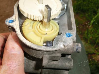

#26 Сообщение miron55 » 16 июл 2013, 00:01
А интересно винт упорный слева - полностью жесткий или есть пружина?
Сообщения: 42218
#27 Сообщение *Casper* » 16 июл 2013, 00:19
Это винт настройки 11% кажется.
В нем пружина. Винт задает ХХ базовый. Чтобы понизить, контроллер мотором дотягивает залоснку в ноль, повысить - напротив вверх крутит. А по умолчанию заслонка в винт упирается.

#28 Сообщение miron55 » 16 июл 2013, 01:01
*Casper* писал(а):Это винт настройки 11% кажется.
А пружина может заклинить?
Сообщения: 42218
#29 Сообщение *Casper* » 16 июл 2013, 09:08
miron55 писал(а):А пружина может заклинить?
Может и будут обороты ХХ постоянно и ошибка силового агрегата.
А сколько должен быть зазор между заслонкой и стенками канала блока ДЗ ? и регулируется ли он этим винтом?
