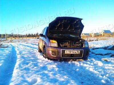

У меня сегодня товарищ на работу на своей машине приехал, а уехал вместе со мной.
Радиатор разорвало... жижа замёрзла.

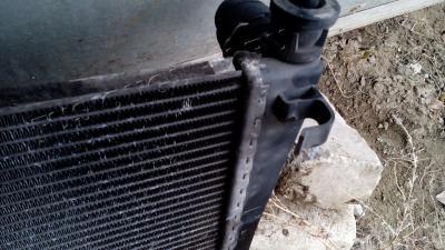

- Сообщения: 42211
Re: Замена радиатора охлаждения двигателя. Чет не идет.

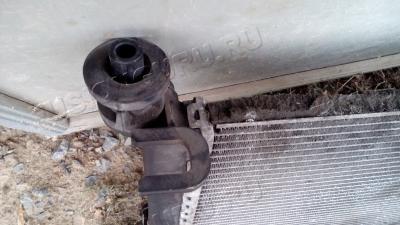

Да на самом радиатореANG писал(а):Так вот где эти крепления?
Вот с обратной стороны от штуцера
И такие же в остальных углах.
Это нижний правый штуцер

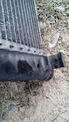

Поменял радиатор на станции.
3500 рублей за работу и 2 часа времени.
В цену входила откачка кондиционера и повторная заправка, промывка конденсора, поэтому и не стал сам менять радиатор - всё равно хотел кондиционер обслуживать.
Радиатор Лузар LRC1031 за 2150 руб.
Толщина на глаз больше, чем у старого, померяю как-нибудь.
Расстояние от радиатора до конденсора вроде бы стало больше, могу ошибаться.
Антифриз свой привёз. Старый радиатор забрал, посмотрю где там течь.

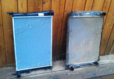

Ага - http://www.fusionguru.ru/articles/remon ... onerom.htmANG писал(а):Надо наверное в статью оформить.
- Сообщения: 7015

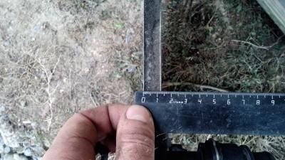

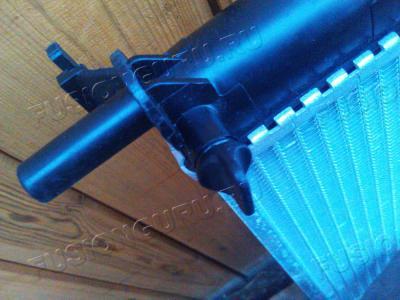

Толщина 17мм , у родного 13мм. Специально искал толще.ANG писал(а):Поменял радиатор на станции.
Брал за 2600руб. , коробка раза в 2 больше самого радиатора
По 5-7 вмятинам по центру видно, что наш продукт
Поменял за 2 часа, вместе с термостатом http://www.fusionguru.ru/forum/viewtopi ... 64#p275364 и всем антифризом (срок его пришел).
Мне проще кондея нет.
Радиатор брался толще, так как на бездорожьях при долгой езде с постоянными буксами на первой родной даже мытый не совсем справлялся. Приходилось отдыхать.
А тут еще более злой термостат поставил, кароче все надежды на толщину
Очень понравились удобные сливные винты, под естественный хват, молодцы
