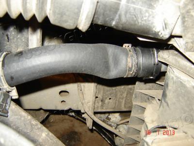

#21 Сообщение *Casper* » 18 янв 2013, 21:09
И все-таки он не вертится.
Отмеченные места - потенциально точка протечки. Или потребуется сильно обжимать, что не айс для шланга.
ИМХО фордовские лучше ;)
Re: Патрубки системы охлаждения
#22 Сообщение fidel1970 » 18 янв 2013, 21:20
*Casper* писал(а):И все-таки он не вертится.
Тут другая физика, Сань... у него есть теперь место для "игры" во время сжатия/расширения патрубков отопления.
*Casper* писал(а):фордовские лучше
Ну кто ж спорит-то... :)

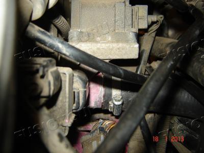

Пришло время замены верхнего патрубка радиатора. Шла утечка антифриза в месте крепления патрубка к головке блока цилиндров. Вот такая была картина:

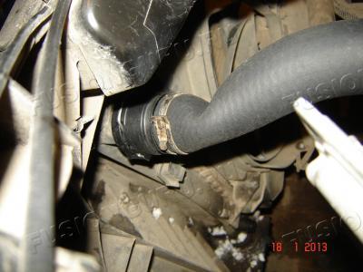

Патрубок радиатора верхний (код 1528662). Патрубок со стороны радиатора имеет пластмассовый переходник с пружинной скобой-фиксатором. Вид крупным планом:

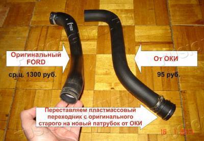

Переходник предварительно надо снять со старого патрубка и установить на новый (неоригинальный):

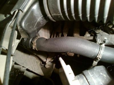

Вместо оригинального использовал патрубок от оки за 95 руб. По длине - почти одинаковые с оригинальным (прибл. 40 см.). Правда немного изгибом (конфигурацией) они отличаются друг от друга. Всвязи с чем, после установки на патрубке ближе к радиатору образовался небольшой перегиб (залом). Но на проходимость антифриза я думаю он особо не повлияет:
В месте крепления верхнего патрубка радиатора к головке блока цилиндров у меня применён червячный хомут. Если кто будет его ставить - не перетягивайте его сильно!
Сегодня ездил по городским пробкам, пока всё работает нормально.

#24 Сообщение fidel1970 » 19 янв 2013, 07:55
DRANDULET, перегиб шланга не есть хорошо... я бы даже сказал очень нехорошо. :(
Если нет возможности по-другому установить неоригинальный патрубок, то необходимо поместить в него сталистую витую пружину подходящего диаметра, чтобы устранить перегиб.
И хомут на пластик всё-таки нужен пружинный...

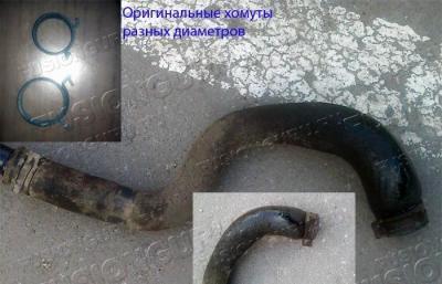

Приветствую вас, коллеги! Примите в компанию?? Для знакомства доложу: меняли сегодня с сыном верхний патрубок. У официалов цена 1860 ры. В магазинах доставки ( типа ексиста) - минус 160...200. от "ОКИ" - 200 деревятых!!! :) разница как-бы слегка заметна :D Меняли по причине "лопнул" на нижнем сгибе, а точнее перетерся об пластмасску, на которой провода закреплены. верх-то сняли легко, а вот с низом по-выделывались: хомут стоял так, что ничем не подцепить, еле сорвали. Шланг от "Оки" подрезали с обоих концов примерно на 20 мм. и на патрубке радиатора шланг немного закрутили по спирали. Встал без перегибов. Внизу - червяк, вверху - родной хомут. Поездим, посмотрим. Спасибо, DRANDULET! :hat:
