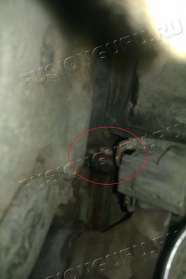

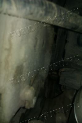

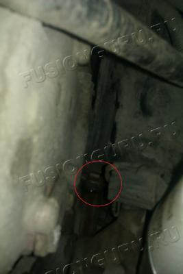

- Сообщения: 42236
Re: Что-то потекло
Может все же масляныйОрел102 писал(а):справа топливник(белый)
Это сливной болт радиатора. Добраться отверткой или рублейвой манетой (он не сильно затянут). Лучше снизу, но можно и сверху. Лучше на прогретой машине (до 60 хотя бы градусов, тогда с закрытой крышкой бачка, течи не будет при замене этого болта или уплотнителя его.
Орел102

Re: Что-то потекло
да)) масляный)))*Casper* писал(а):Может все же масляныйОрел102 писал(а):справа топливник(белый)
так я фоткал снизу вверх. там разве радиатор?
этот болт на блоке двигателя. гдето под впускным коллектором. сверху к нему не подобраться....
- Сообщения: 42236
Re: Что-то потекло
Ну значит как у всех - прокладка термостата. А болт видимо от чего-то еще, просто по нему текло.Орел102 писал(а):этот болт на блоке двигателя. гдето под впускным коллектором. сверху к нему не подобраться....

Re: Что-то потекло
*Casper* писал(а):Ну значит как у всех - прокладка термостата. А болт видимо от чего-то еще, просто по нему текло.
и трудно к ней добраться? впускной снимать?
- Сообщения: 42236
Re: Что-то потекло
А это кому как нравится. Кому-то впускной, а кому-то просто гена мешает.Орел102 писал(а):и трудно к ней добраться? впускной снимать?
