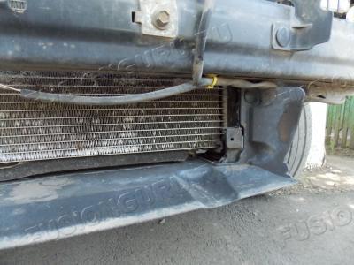

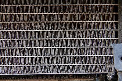

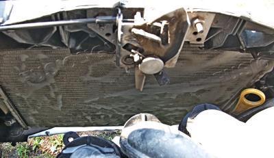

Добавлю небольшой фотоотчет по очистке радиаторов.

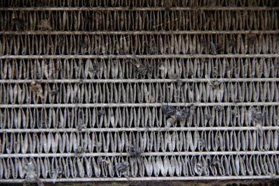

Снял накладку на бампере (с номерным знаком), низ радиатора весь забит насекомыми, много замятых сот:
насекомых счистил зубной щеткой, соты распрямлял отверткой:

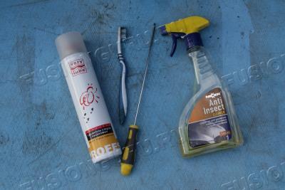

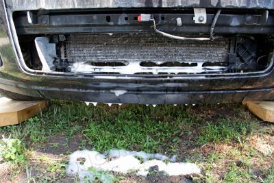

далее снял карлсона и полочку под радиаторами, нанес сначала средство Nekker, дал откиснуть...
После промыл снаружи и со стороны двигателя водой под водопроводным напором. Из пространства между радиаторами вываливались катышки из пуха, соломы, грязи... Немного подталкивал их длинной отверткой. После нанес второе средство very lube - пенка:
Пенка втянулась внутрь сот, оставил на полчаса откисать:
(кстати, что это за красный датчик на бампере висит?)

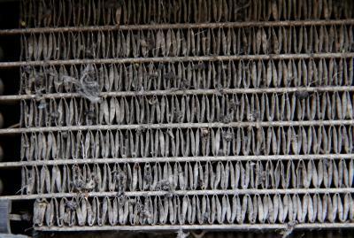

После еще многократно промыл водой. После чистки:
Большая часть насекомых плотно забилась в соты. Оба средства не справились с ними. Кондиционер примерно также холодит, карлсон стал реже включаться в пробках.

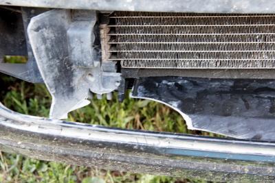

Обнаружил, что полочка под радиаторами сломана:
Даже боюсь спрашивать сколько она новая стоит. Если кто-то знает ее номерок в экзисте - киньте пожалуйста! Всем удачи!

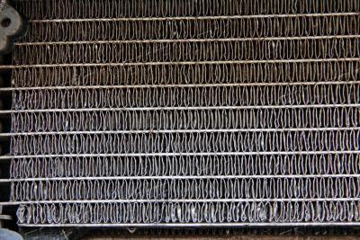

Да, этот, спасибо! Буду хоть знать как он называется:
дефлектор радиатора 1 339 099 (1600р)
- Сообщения: 734
- Откуда: Омск
Re: Очистка межрадиаторного пространства
У меня по Вину выходит 1363593.

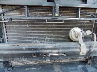

2 недели назад я всё таки почистил радиатор.
Были куплены заранее такие средства:
То что слева был куплен в фирме, которая мне заправляла кондёр, цена около 150 руб. А справа средство было куплено уже после того, как на этом форуме почитал отзывы. Код для заказа "3959 LIQUI MOLY", цена была около 670 руб.
Заранее была снята защита. Затем передний бампер. Вентилятор был на двух защелках, отсоединяем и опускаем вниз. Отключаем разъем от него, клипсу с проводом убираем. Можно еще снять и клаксон.

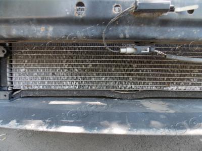

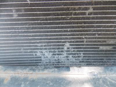

Сфоткал только грязный радиатор, чистый потом не фоткал.
Т.к. у родственников Кёрхер не работал, то я просто поливал из шланга под небольшим давлением. Чистящие средства нанёс согласно инструкции. Из шланга поливал радиатор практически в упор, т.к. от такого давления там ничего не погнётся. Вода проходила насквозь через всю систему радиаторов.
Использовал и то и другое средство для чистки. Мыл несколько раз.
На следующий день поехал опять в ту же фирму, которая мне заправляла кондёр. Они подсоединили своё оборудование для проверки давления, и засунули проводной термометр в воздуховоды. Сказали, что не супер-пупер, но температура выдается достаточно близкой к "нужной".
Итог меня порадовал, теперь в пробках не должен кондёр сам выключаться.
