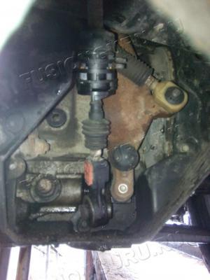

*Casper* писал(а):О, тема. Забыл вчера выложить фото.
Вот так выглядит течь сальника
Какой пробег и возраст?
На моторе 1,4л. с той же иб5 давануло в -25с оба сальника приводов, также вся коробка сифонит.
Машинка фокус 2 2008год. 105тыс. км. пробег. Сцепа еще не менялась.

SAnat писал(а):Какой пробег и возраст?
120, с 2008.
Сообщения: 7021
Re: Следы масла на картере.
#23 Сообщение SAnat » 20 ноя 2015, 10:28
Вот и читал информацию у кого текло, что-то у народа 110-160км пробег и сальнички меняют.
Просто я задумался над своими фьюженовскими 73 тысячами и потением левого уже 3 год.
Кароче можно дальше ездить не париться, сцепа помирает, как помрет буду скидывать коробку.
Сальники усиленные от зетековской коробки и комплект сцепления с выжимным, уже год лежат на полке.
Просто когда реально вживую видишь да еще в мороз такую вот задницу с коробкой , как-то реально задумываешься, а может перебдеть и лучше превентивно заменить пока тепло было :D Чем вот так попасть.

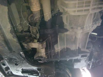

Наконец добрался до эстакады. Судя по всему без ремонта не обойтись. Во сколько примерно обойдется ремонт?

2 сальника и опора?
Ну сальники где-то 1-1.5 тыщи, опора подороже будет.
Добавлено спустя 11 секунд:
Ну и плюс масло.

Я бы для успокоения еще сразу бы заодно сменил и сальник штока выбора передач 1321128
Сообщения: 42241
#27 Сообщение *Casper* » 06 дек 2015, 16:57
Ну да. Я что-то не посмотрел что оба приводных. А может там не сальники,а валы без слива масла вынимали?
