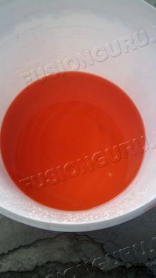

Итак, состояние оригинального антифриза после года эксплуатации приятно удивило, на фото наверное не видно, но он идеален, цвет по прежнему не понятно какой - странно оранжевый что-ли, хотя скорее всего он все таки изначально желтый, но Форд его под себе перекрасил чуть чуть:

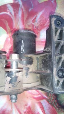

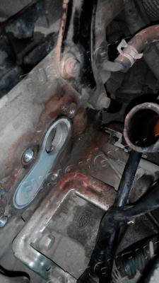

Вот оно то самое сопливое место:

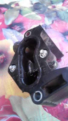

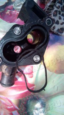

Все таки крышка пластмассовая, и прокладку из текстолита не вырубить, она похожа на ту что на крышке корпуса термостата:
Да и крышка оригинал, клеймо ФоМоКо на месте:
Да и довольно странное решение делать ее дюралевой, на иномарках давно патрубки в пластик входят, может с 2008 года начали все таки пластиковые идти.
Делать было нечего, в местных магазинах ничего подобного не нашел, поставил назад старую, предварительно нанес тонкий слой черного Абровского герметика, дал этому всего застыть, вот такой колхоз получился:
Перед установкой еще раз мазнул герметиком сверху.
Течи ручьем после сборки не замечено, тактильно тоже вроде сухо, но утро покажет. Оригинальную прокладку обязательно куплю.
