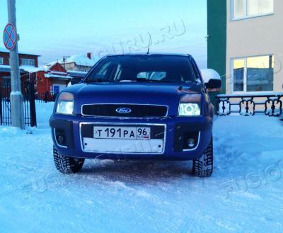

#39 Сообщение SAnat » 03 янв 2015, 16:56
Температура на улице - 12-14 градусов
Ключевая фраза. Живете в теплом регионе :up:
У нас вот 2 недели подряд уже в среднем -25 -30
Сегодня и -30С
Пока так и будет, к концу января (крещенские морозы) как обычно - 35 -40 средних будет.
Я закатан полностью ;)
На двигателе одеяло + все стыки капота проклеены оконным утеплителем.
И я не могу прогреться выше 75с в движении (на стоянке 60-65С на рециркуляции и 2 скорости вентилятора). Даже термостат за час езды не разу не открылся (мой открывается на 78С), это видно потому, что радиатор в конце поездки сухой, если бы открылся то сопливил бы и немного уровень ОЖ снизился бы.
Однако положительный эффект есть ;) , я могу закатанным на стоянке до 20 минут не держать постоянно машинку заведенной , как остальные вокруг.
А вот если я беру опелек мериву б кататься без утепленного мотора, вот ее глушить нельзя вообще, остывает мотор мигом :( (такой же 1,4л, даже время прогрева у обоих одинаковое).
По утеплялкам:
1. теплее -10с я снимаю нижний намордничек , он переделан , до этого был на липучках http://www.fusionguru.ru/forum/viewtopi ... 00#p232100
Щас он на 2 пистонах, так легче снимать, поддел ногтем и снял, 10 секунд снять, ибо снимать приходится когда садишься в снегу и надо всю морду поднимать за усилитель бампера.
2. теплее -5с я снимаю и верхний намордничек.
3. Теплее +5С я снимаю одеяло с двигателя.
Температуру я всегда вижу перед глазами, по ней так у меня выходит примерно.
p.s. Температуру 105С испугались ;) А вот летом в жару в пробках проверьте сколько там будет, офигеете :lol:
