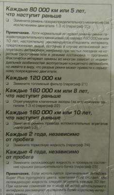

1раз после 160000км 2раз после 120000км видимо в следующим году весной после 70000км придется менять, поездки частые но расстояние маленькое.

Да не, что-то робко как то - 70 тКм.. Не молодеешь, сентименты гложат))
