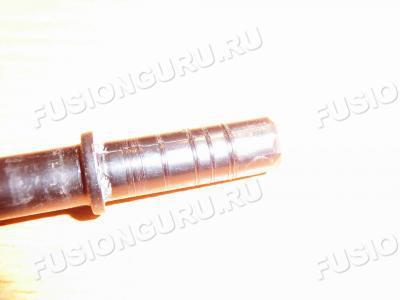

SAnat, ну я уже уговорился заменить штуцер. Смотри, такое пойдет?
Вроде шаршавое. Не елочка конечно, но может пойдет... На первое время. Буду шариться в поисках полиамидной трубки, заодно и штуцер поищу. Вообще конечно забавно форд тут придумал. Можно было бы сделать на двух штуцерах нормально.

В поисках своих, загляни в магаз для грузовиков. Только в хороший. Там трубки метражом и фитингов всяких валом. Я когда подгоревшую трубку абсорбера над ТФ чинил, оттуда доноров брал.*Casper* писал(а):Буду шариться в поисках полиамидной трубки, заодно и штуцер поищу

Ага, так всеж лучше, чем гладкий, чуть ли не с обратным уклоном трубки.

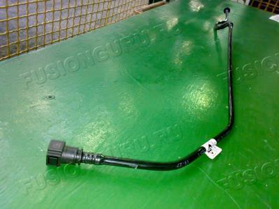

- Сообщения: 11351
Re: Как заменить расширительный бачок и его трубку?
Ни чего не надо. Единственно оцени состояние резинового патрубка от блока. Хомут родной хорош. На конце газелячей трубки ( противоположном быстросъему) нужно будет удалить пластиковую юбку ( бокорезами и обработать) , не помню для чего это делал, кажись та юбка что то могла тереть...

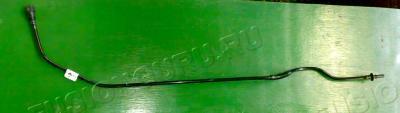

- Сообщения: 11351
Трубка как на фото от Команданте. С одной стороны ( один, " в комплекте"
) быстросъем, с другой ёршик под резиновый патрубок (к блоку). Если не найдешь от Газели, то в том же газелячьем магазе можно спросить "ремонтный быстросъем", кусок резинового шланга, кусок медной трубки ( от тормозов или у холодильщиков) с медью проложить вдоль рампы топливной. Если родной быстросъём живой, то есть на нём ершик цел, то в магазине для грузовиков метражом продают такие пластиковые трубки. Вариантов как минимум три, дерзай. Работы на один вечер, не спеша.

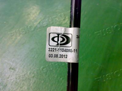

Джентльмены, кто "парится" с думками о замене пластиковой трубки к бачку, радостная "антикризисная" весть: в "Казелячих" магазах вуабще недорогие аналоги той трубки ( топливная от Газели) - аж 185 РУБЛЕЙ!
Вчера там был. Сам видел. "Отвечаю".Могу забиться на зуб.
