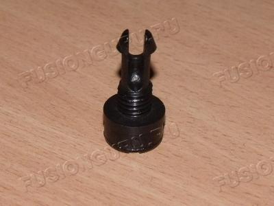

Достал болт старший сын , у него рука тоньше и подталкивая снизу проволкой с верху вытащили, блин не всё так глатко залил воду промыл, а сливной болт отказался откручиваться  в результате свернул ему бошку... а цену ему три сотни

Они в резинку вкручиваются. Смажь, силикончиком
Re: А не заменить ли мне термостат?
Не в пластмасс, высверливал старую заглушку (сверло крутил руками)*Casper* писал(а):Они в резинку вкручиваются.
Смазал резьбу графитовой смазкой, силикона просто нет, всё закрутилось превосходно только тут момент надо смотреть на резинку чтоб её не передавить.
К стати жижи влезло меньше 4 литров...
- Сообщения: 42234
Хмм. У меня в резинку. Даже можно было гнуть болт закрученый. Да и крутился он с характерным скрипом...
