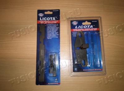

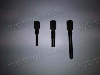

имеется у меня комплект LICOTA для выставления распредвалов, в нем три болта
какой из них использовать? третий, конечно, нафиг! первый и второй имеют длину 38,5 мм (рабочую длину, без головки)
я перед снятием старого ремня проверял положение валов. вкрутил первый болт, упер в него коленвал, вставил планку - все четко! ну и дальше с ним же работал,
а сегодня, (после установки ремня, крышки клапанов, кожуха, стартера) еще раз пролистал видео (где то тут было,, длиннное, 3х - часовое), и там автор показывает ВТОРОЙ болт. и вот тут то у меня появились сомнения... не хотелось бы опять все выставлять...

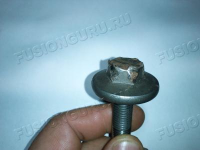

и еще один момент: болт коленвала затягивал динамометрическим ключем, 45 Н/м - легко идет, далее 90 градусов докрутил, показалось маловато, а потом еще 90 дотянул. не перестарался ли я? а то тут на форуме напугали что очень трудно открутить / закрутить вот я и тянул , пока трудно не стало.
кстати откручивали мы (вдвоем) с помощью ключа с удлинителями и метровой трубы на ключ - пошел легко, а закручивали полуметровым динамометрическим ключем.
закручивали в два этапа :smirk: с перерывом в неделю, пока пришел второй болт (все это время мой фьюжик простоял на улице на двух домкратах )
первому свернули шлицы,

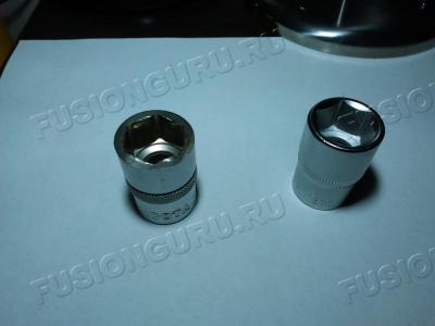

из-за того что головка на 18 имела глубокую внутреннюю фаску и все время соскакивала. приходилось монтировкой прижимать ключ с головкой к болту, упираясь в кузов
когда пришел второй болт головку немного доработали на наждаке

pokvsel, если и дальше хочешь сам менять ГРМ, а может и не только себе - купи нормальный набор инструмента. Головка явно не на 18. Как-то откручивал челу - удлинитель согнул в дугу, но головка и болт остались целы.
Далее. Фикс болт из набора Licota - средний, вот такой же как в этом наборе
pokvsel, будешь корректировать, сфотай плз, как встанут валы относительно планки, когда вкрутишь правильный болтик. Оч надо.

*Casper* так это вроде для фокусников, у меня вот такой набор:
maxs-vd писал(а):Сань что за сомнения по длине болта или...?
нет, длина одинаковая, сомнения по диаметру, ведь раз болты может согнуть, значит коленвал упирается не в торец болта, а перпендикулярно, а значит там диаметр играет роль, как то так...

pokvsel писал(а):*Casper* так это вроде для фокусников
В наборе точно такой же болт, называется 303-748. Я фото привел для сравнения.
pokvsel писал(а):значит там диаметр играет роль, как то так...
Вот и я об этом думаю. Сделай фото плз. Я жду фордовский наборчик. Когда придет - не знаю.

*Casper* писал(а):сфотай плз, как встанут валы относительно планки, когда вкрутишь правильный болтик. Оч надо.
ща глядел то видео, там на 2:32:25 https://youtu.be/9gNP8YZdivk?t=2h32m20s автор говорит , что в начале видео взял не тот болт. а правильный болт диаметров 5 мм. т.е тот который я и использовал
еще вот что вспомнил: когда крутил коленвал для проверки распредвалов, получилось так, что крутил не очень плавно и с небольшого размаху уперся в болт . так вот, в этот раз планка в пазы не влезла! я крутанул колено немного назад и потом плавно подвел к болту и на этот раз планка четко вошла в пазы. вывод такой: болт немного изогнулся и валы стали неправильно, значит колено подходит к болту с боку, следовательно имеет значение диаметр болта
завтра , если погода позволит, сниму крышку клапанов и сфоткаю положение распредвалов с разными болтами...
PS 5мм болт, скорее всего, правильный, потому, что перед снятием старого ремня я именно им проверил валы - все было норм!

Я номер взял из официального дока, которым пользуется форд. Этот номер - номер среднего болта (больше диаметр).
Что до быстрого прихода в болт - не знаю, тот, что у меня сейчас, ему пофигу. Хоть плавно, хоть с размаху.

По поводу болта очень интересно увидеть куда упирается болт, так как даже закручивая на разную глубину коленвал стопорится в разных положениях, я об этом писал ещё когда сам менял. Но я тоже проверял планкой старый ремень прежде чем зафиксировать коленвал.

короче, провел я эксперимент, снял крышку клапанов, выкрутил свечи и , для чистоты эксперимента сделал 4 оборота коленвала по часовой. затем поставил тонкий болт, уперся в него коленом вставил планку - все четко. сделал еще 4 оборота, вставил болт потолще, уперся коленом - планка опять четко входит в пазы. получается , что оба болта устанавливают положение КВ одинаково
пробовал болт не до конца закрутить, пазы чуть-чуть недоходят
