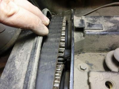

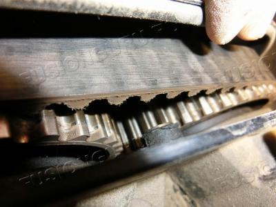

Мой ремешок.
Пока не снимал. Придет ремень - сниму, увидим че и как. Хотя по мне состояние - на 40 ткм хватит и останется :)
Сообщения: 13632
Re: Замена ремня ГРМ
#169 Сообщение Сергейsp » 15 май 2012, 23:21
Мохрится начал, трещины в таком положении не разглядишь.
#170 Сообщение Puwistiy » 15 май 2012, 23:21
да вроде еще ниче так.
Сообщения: 42232
#171 Сообщение *Casper* » 15 май 2012, 23:42
Надо было наверное пальцем провести. Это не ворс, как бы снаружи слегка износ. Ну снимем будет видно. Так, я бы сказал еще ездить и ездить.

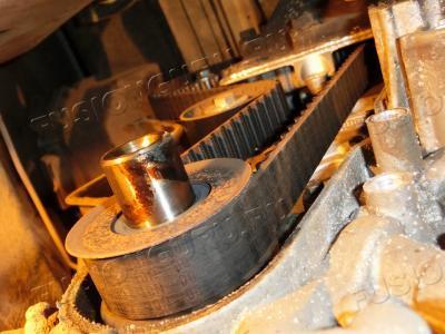

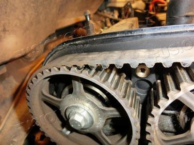

Вот еще пара фоток
40 наверное еще прошел бы.
#173 Сообщение fidel1970 » 18 май 2012, 05:59
*Casper*, такое ощущение, что ты пытаешься отговорить сам себя менять этот ремешок... :)
Не, брат, решился менять - меняй!
Сообщения: 42232
#174 Сообщение *Casper* » 18 май 2012, 07:38
уже сменил. просто факт состояния - еще бы поездил
а вот натяжной ролик как-то очень слабым оказался по сравнению с новым
