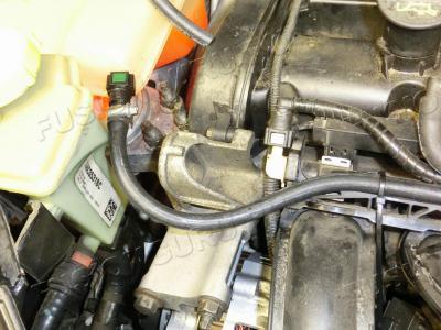

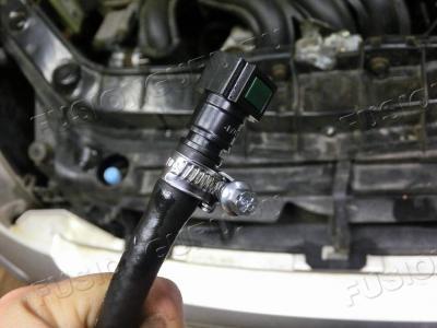

По опыту коллег поперся искать газелевский топливопровод, но не нашел. Сколхозил резинку.

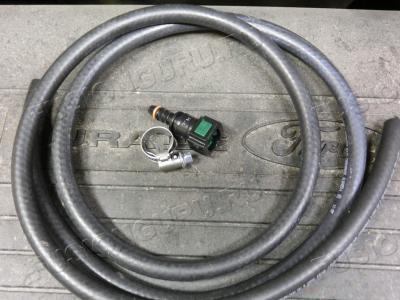

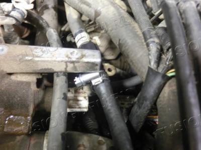

Купил 2 быстросъема, 2 хомута (опять же пружинные не нашел, но для начала пойдет, тем более, что хомут имеет резинку и трубка 6 мм - налазит тяжело, надеюсь будет и без хомутов хорошо) и трубку 6 мм - самое дорогое изделие. Че в ней такого дорогого - не знаю. Брать вазовский шланг мне не хочется со времен промывки форсунок. Как он бабахнул мне винс на пол гаража. Ладно, увлекся. Вот

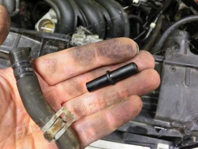

От старого топливного уже по старой привычке отрезал штуцер

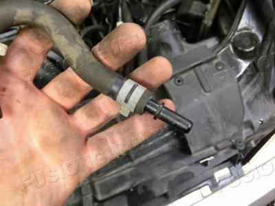

Снял родной шланг, разобрал его. В резиновый огрызок вставил штуцер и собрал эту часть назад.
Далее приладил штуцер к новому шлангу и соединил эту сторону

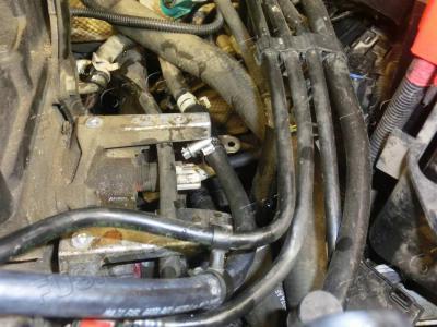

Закрепил шланг в родное подворье
Стяжками прижал к рампе. Ну и с другой стороны также насадил штуцер
Да, штуцер под 8мм, а шланг 6. Насаживал с силиконом. Намочил штуцер и с ходу в резинку его.
Ну вот. Как временное решение - вполне сгодится.
А я пока изучу технологию обжимания штуцера жесткой трубкой (вылетело из головы название). Ну и способы формования ее.

Сань, а сань... Я ершения и бороздок на обрезке топливного не увидел. Старенький ужо, подслеповат.
Разубеди меня? Скажи, что ерешение сделал, зажал в дрели и, вращая, прижал к надфилю несколько раз? Ведь сделал? у тебя же нет лишнего ни мотора, ни ОЖ?

serezhiki, не понял совсем ничего. Дрель не применял.

Он имел ввиду, что давлением и тряской гладкий штуцер может слететь. Как раз об этом подумал читая.
И надо было вот такое ершение изобразить напильником на штуцере вырезаном с топливника.
Довольно неприятное это дело, когда ОЖ выбегает на горячем моторе, я уже на фьюжике это прошел.
Мало того , что ехать вообще никак нельзя. Так еще надо бегать искать рядом строительные и авто магазины.
Покупать хотя бы воду.
Потом еще антифриз заказывать, если своего нет в запасе.

Ааа, вот это возможно верное замечание. Не подумал.
Правда этот штуцер у меня никогда не вылетал на измерении давления, промывке форсунок. Шланги рвало, а штуцер нет.
