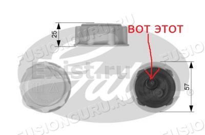

Вот и думаю ваккумный клапан не выводит ли термостат из строя.
Сообщения: 42234
Re: А не заменить ли мне термостат?
#162 Сообщение *Casper* » 06 мар 2013, 22:50
Какой еще вакуумный клапан7
#163 Сообщение falki » 06 мар 2013, 22:56
Сообщения: 42234
#164 Сообщение *Casper* » 06 мар 2013, 23:01
А, перепускной.
Не, врядли.
