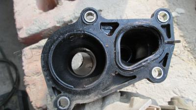

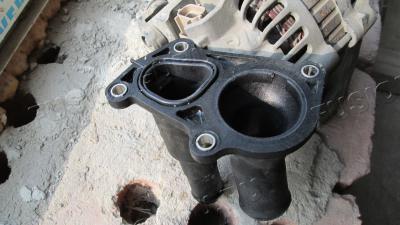

Внутри всё чисто, никаких отложений и грязи.
6. Корпус не повело, на стекле стоит ровно. Прокладка похоже что приезжала, хотя ничего не текло.

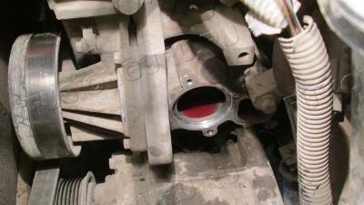

9. И суперсекс - натянуть ремень на генератор...
Как делает Каспер через шкив помпы - так и не понял, как там можно открутить болты... Больше трёх часов пытался натянуть ремень через перекошенный на шпильке генератор (как делает здешнее большинство) - нихрена не вышло... Так и не понял как это возможно в одиночку...
Короче поставил генератор на место, а ремень натянул через шкив коленвала - трещотка и головка на 18. И снизу места больше - удобнее работать. Ну может не так как все, но одолел.

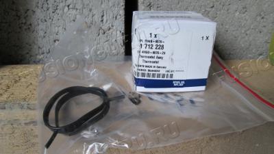

Оригиналы:

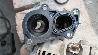

Снятая прокладка

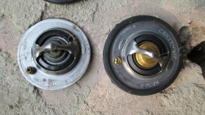

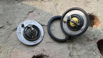

Старый и новый термостаты
Посадочное место чистое
Новая прокладка

Оригиналы:
Снятая прокладка
Новая прокладка

Термостат старый исследовал?

Всё собрал налил антифриз. Завёл, прогазовал - что интересно, воздуха почти вообще не вышло - чувствуется набитая рука...
Температура росла до 105 - включается вентилятор, температура падает до 99 - вентилятор выключается. И так о кругу 5 раз - не мог поверить своему счастью...

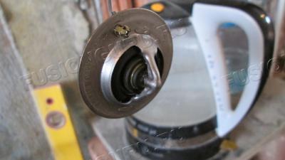

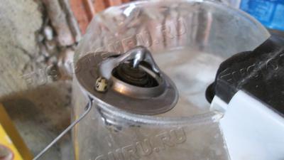

Решил проверить снятый термостат - закипятил электрочайник и засунул термостат в кипяток. Он открылся, но фото видно на сколько - я просто не в курсе, насколько широко он должен открываться.
Подул на него - он закрылся.
Но факт, что неисправен был термостат - после его замены машина не перегревается.

Не понял... у тебя что, шпильки нет?timoha-07 писал(а):Вообще ни грамм сложного; надел гену на болт что под ним, заправляешь ремень, и рычагом оперев его на компрессор кондея поднимаешь гену и наживляешь по очереди верхние болты. Ээх, "голова - два уха"(с)

Шпильку выкручиваешь вообще, с её торца видел квадрат?

А потом её выкидывать или на место?timoha-07 писал(а):Шпильку выкручиваешь вообще, с её торца видел квадрат?

Не надо полезные железяки раскидывать, на место её. (раз пять по памяти, или более её выкручивал и закручивал). Орудуя рычагом главное чтоб перекоса по резьбе при заходе не было, блок дюралевый. Ну и культур-мультур, если рычаг металлический - чтоб не коцануть ни чего, подкладывай что-нить( я брусом 50 деревякой рычажу).

timoha-07, где же ты раньше был... Да без шпильки ремень накинуть - игрушки...
Я по опубликованным отчётам понял, что эту шпильку тупо нельзя трогать - про неё никто не обмолвился...
