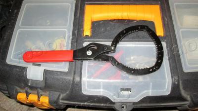

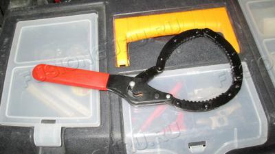

Попался на глаза съёмник для снятия масляных фильтров, т.к. цена всего 300 руб., то не удержался и купил... :o
Какой-то самозатяжной.

ni2ke, таким откручивать фильтр хорошо. А вот закручиваю всегда "от руки". :hat:

Бесят те кто закручивает фильтр съемником (официалы Форд вам выговор то ;) ).
Краску всю изнахратят на новом фильтре , а потом он начинает цвести, не дай бог до дырки сгниет, был уже случай у одного товарища.
Пользуюсь для снятия таким (самый дешман из дешманов)
Фьюжен в плане смены масла просто ангел. Места навалом и доступность фильтра просто отличная.
Крути чем хочешь, на иной машине приходится изловчиться , чтобы фильтр скрутить или такой съемник у коллег просить на выходные (потому что не подлезешь даже под углом как-нибудь отвертку в него вбить).

ni2ke писал(а):Попался на глаза съёмник для снятия масляных фильтров, т.к. цена всего 300 руб., то не удержался и купил...
Когда снимал таким на Фью фильтр, то погнул его и выкинул, пришлось за нормальным съемником ехать.

Lom писал(а):пришлось за нормальным съемником ехать.
А нормальный - это какой?

ni2ke писал(а):А нормальный - это какой?
Это который в 146 сообщении на втором фото.
