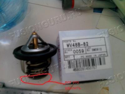

Забрал старый термостат проверил на 80 открывается.температура 70 градусов так и не закрылся.походу пружина ослабела.
Поставил ТАМА посмотрим как себя повёдет, про температуру отпишу так при первом
влючении показал температуру 90 градусов,и открылся внешний круг
я тоже такую разпорку хочу как она называется.

Вот тут отчёт - http://www.drive2.ru/cars/ford/fusion/f ... al/367512/falki писал(а):я тоже такую разпорку хочу как она называется.

Термостат работает интересным образом как я говорил раньше при проведени опыта
и на машине ситуация такая температура открывания 90градусов несколько секунд потом температура падает до 80-82 градусов.потом начинает подниматься до 90.Если поставить
печку на первую и ехать с постоянной скоростью она так дежится 87-89град, при температуре воздуха -10 град.У меня есть подозрение что тамашний термостат работает и имеет зависимость от атмосферного даления то есть если вакумник не сработал температура открывания ниже ,сработал то норма.
Re: А не заменить ли мне термостат?
Можно подробней что-то я совсем не понял?falki писал(а):зависимость от атмосферного даления то есть если вакумник не сработал температура открывания ниже ,сработал то норма.
PS а я предупреждал что замена термостата не прибавит температуры движку при серьёзном минусе...
falki
- Сообщения: 101
- Зарегистрирован: 24 янв 2013, 22:19
- Полное имя: ирек
Если в системе давление ниже амосферного то термостат открывается при более низкой температуре .допустим на заводе при производсте не произвели поправку или оно так и долно быть я пока до конца не понял.Я где читал термостаты бывают летние зимние и всепогодные.
