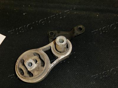

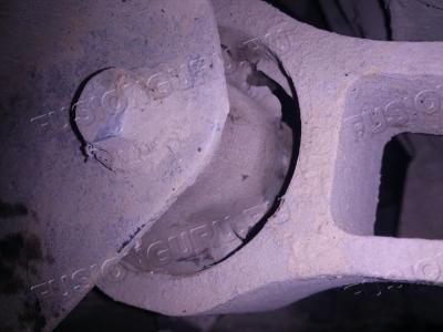

#141 Сообщение *Casper* » 19 апр 2014, 20:06
SHAMAN писал(а):Как это можно скрутить?
Вотак
А вот причина
Мало того, что этот треугольник крутится, так еще и сама резина пожевана и опора стоит уже криво. Видно на фото.

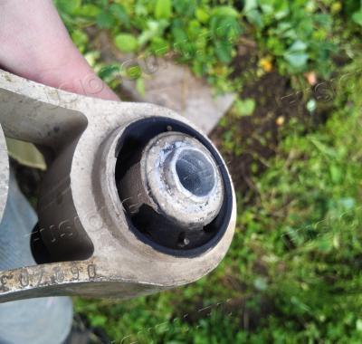

Народ, доброго времени суток!
Обратил внимание, что при запуске двигателя машину дергает, также при работе на ХХ заметны вибрации. Посмотрел нижнюю опору:
Что скажете про состояние опоры? Пора менять или можно еще ездить? :)

*Casper* писал(а):Вотак
Это как надо издеваться над авто? Либо встреча с медведем в лесу... :mda:
Re: Нижняя опора двигателя
#144 Сообщение fidel1970 » 25 апр 2014, 15:00
Ewgeny_R писал(а):Пора менять или можно еще ездить?
Менять, однозначно!

#145 Сообщение *Casper* » 25 апр 2014, 15:49
SHAMAN писал(а):Это как надо издеваться над авто? Либо встреча с медведем в лесу... :mda:
Никакого издивательства или медведя. Просто снял - с виду норм. Силу приложил - опа, не норм.

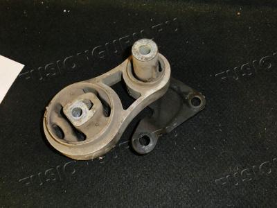

Вопрос к тем, у кого МКПП - с опоры можно снять (отвинтить) без повреждения треугольный черный кронштейн?
Смотрите, у меня автомат. Мне подходит опора оригинал 1308643 (минимум 4600 р.) и Lemforder 3381101 (минимум 2400р). И всё, больше вариантов нет :(
Опоры автомата и ручки отличаются как я понял крепежным кронштейном: на МКПП это треугольник на оси, а на АКПП - какая-то как бы вилка литая сложной формы (наберите в яндексе код лемфордеровской детали и увидите эту вилку).

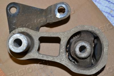

Рыская по каталогам разных фирм по продаже запчастей я наткнулся на опоры тайваньского производителя TENACITY.
В частности, для форда как "замена кода 1308643" предлагалась опора AWSFO1110 (в автодоке и других ищется под кодом WSFO110 )
Вот тут она, во всей красе http://www.tenacity-auto-parts.com/prod ... _parent=14
Меня смутило, что по фото она похожа на опору для МКПП (на малой части "груши" втулка далеко выступает из тела опоры).
Но треугольного кронштейна на ней не было (он что, съемный ?).
Вообщем, рискнул я заказал эту опору (без предоплаты). Опору привезли, была как на фото. Взять ее не решился (ну не похожа она на лемфордеровское фото, и не потому что без кронштейна, а потому что с выступающей втулкой на малой части грушы), долго препирался с продавцом.
Вот вообщем я нашел еще один доступный по цене вариант опоры для МКПП.
Вопрос к тем кто видел опору для АКПП - может быть зря я отказался? может быть подошла бы эта опора "с выступающей втулкой"? Или точно бы она не подошла именно изза выступа?

#159 Сообщение SAnat » 22 июл 2014, 12:21
serg_sol писал(а):с опоры можно снять (отвинтить) без повреждения треугольный черный кронштейн?
Нет
Да ладно?
Одной отвертки достаточно, в тяжелом случае молотком помочь можно
Обратно все одевается легко. Я потом на ней еще недели 2 ездил.

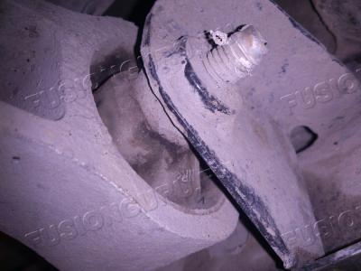

На днях обратил внимание на заднюю опору двигателя (или как ее еще называют подушка КПП).
После пристального разглядывания и покачивания коробки вверх-вниз я понял что ей пришел конец! (см.фото ниже)

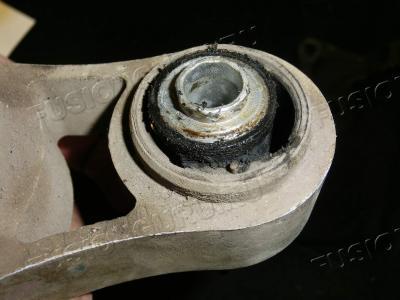

Заказал оригинал по хорошей цене 1750руб, но через пару дней отказали, типа "позиция отсутствует!", взял на замену "Лемфордер" за 1600руб. (кстати, нашел ее в аналогах старого номера детали 1 526 696), если кому нужен код опоры Лемфордер - 3375201.
Сегодня пришла - упакована в оригинальной синей картонной коробке с надписью Lemforder ... made in france.
Поставил ее за 15 минут, завел машину и просто офигел от восторга! Раз 5 заводил, глушил и снова заводил, потом проехался вперед-назад - ощущение что до этого я ездил на тракторе, а сейчас пересел в иномарку!!!
Оказывается эта опора не хило портила мне нервы! Никаких вибрации при старте и езде, а также никаких толчков в начале движения назад и при переключении передач. Я начал слышать шум от железок в багажнике (оказывается до этого гул от вибрации двигателя все заглушал).
Я просто в восторге! А теперь фото старой опоры!)))
