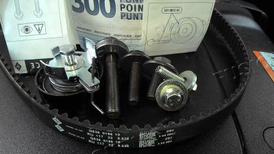

Родной (фордовский) ремень с 2007 года отходил 112 тыс. На поверку оказалось около 10 вполне приличных трещины из них 2 достаточно опасных + мелких десятка полтора.
Ремкомплект фирмы INA включает в себя кроме ремня и ролика еще 6 болтов. (3 главных (на выбор) для коленвала, 2 для верхних шестерен распредвалов и 1 для ролика натяжителя). Вспомогательные ремни и прокладка крышки - тоже не оригинальные (GATES и DAYCO). Весь набор запчастей обошелся в 5 т.р.
