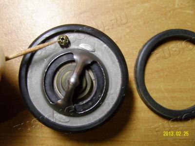

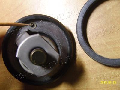

езда по трассе 72-76? ну уж извольте.стабильные 90 должно быть по крайней мере если у вас печка не на 4м положении в минус 20. это ненормально для движка если он не может прогреться выше 80 за 20-30 км пути.это я вам не только как владелец фьюжа говорю но и как водитель всякого говна вплоть до трелевочных тракторов и прочих монстров :joke: насчет стоянки тоже не верно.на хх двигатель греется дольше чем на оборотах.насчет качения спорно,булькать и переливаться в системе охлаждения если она не наполовину пуста нечему,это по сути наполненные замкнутые полости.разве что только в расширительном бачке может плескаться.
Добавлено спустя 26 минут 52 секунды:
еще вопрос, кто в руках держал вот такой термостат-Fomoko.клапан который указан палочкой он без пружинки?просто шарик там и все?

леонид писал(а):еще вопрос, кто в руках держал вот такой термостат-Fomoko.клапан который указан палочкой он без пружинки?просто шарик там и все?
В моем термостате (который сняли с машины) тоже нет ни какой пружины. Скорее всего она там и не нужна.
просто чувствуется как верх шланга нагревается(только узкая плоска верха) от пропуска антифриза через это отверстие(термостат стоит вверх этим клапанком). не нравится мне это травление :(
