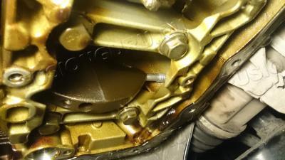

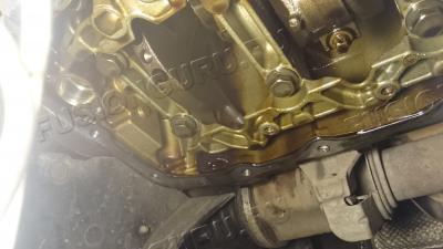

Болт на фото вот этот:

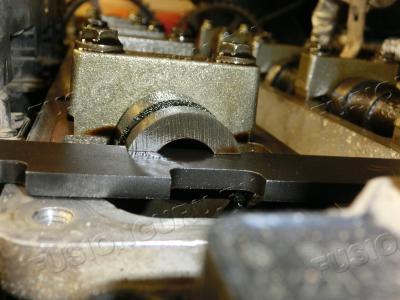

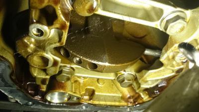

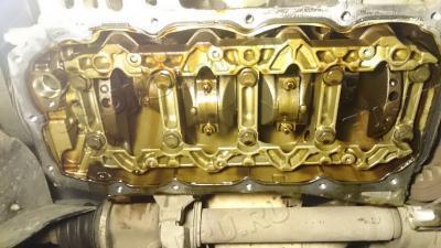

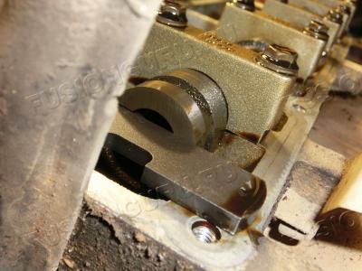

Длинну болта выставлял по заводскому ремню перед тем как снять старый ремень, сейчас померял -38мм. Щека коленвала у меня упирается точно в торец болта, тоесть каждая доля миллиметра роль играет. Возможно если взять болт длиннее то колено упрется не в торец а в бок болта. Вот еще фотки:
- Сообщения: 42242
Re: Опережение зажигания
orionwar, ты вот все видел живьем. Подскажи, как так получилось, что более длинный болт у меня остановил вал точно как и 38мм ? Что должно быть не так, чтобы это было возможно?

Думал уже, непонятно. Да в принципе пофиг на болт. На фотках смотри противовес колена четко в низу на первом и четвертом цилиндрах. Значит поршень в вмт. Значит можно поймать этот момент через свечу. Я думаю пару градусов фигня.

orionwar, Планка и болт могут встать только в одном положении.

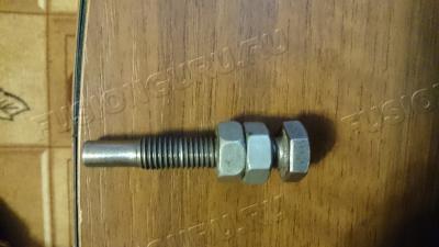

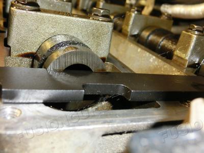

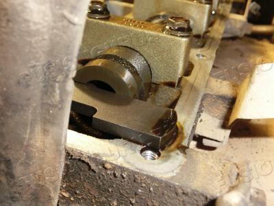

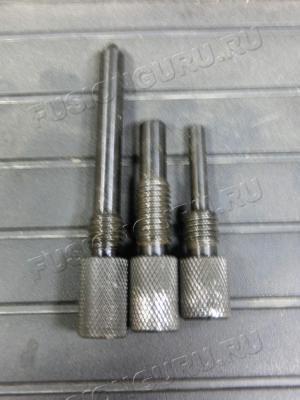

Значится так.
Приехало к мне фьюжено почти без ремня, но зато нормально тарахтящий и внутрь еще никто не лазил.
Ставлю тонкий болт. Самый правый.
И получаю
Ну как у меня с нова с моим болтом, то есть изначально болт у меня был правильный. Зря на него грешил.
Ставлю теперь потолще (средний который)
Ищите отличия. А по мне, так пофигу каким болтом стопить. Самый большой пихать не стал. Лень было уже.
После замены планка вставала идеально с обоими болтами. Видим все-таки пусть очень чуть чуть, но ремень растягивается. А может тупо износ бугорочков.

*Casper*вечер добрый
длину болтов на фото подскажите пжлсто среднего и правого
с точностью до мм
можно фотку болтов с приложенной линейкой
спсбо
с точностью до мм
