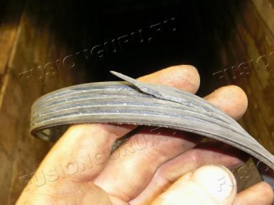

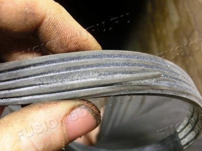

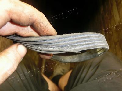

Мне впарили в магазине этого производителя ремень ГУР. Сразу не посмотрел, а зря.
Но ситуация безвыходная. Надо было прокачать хотя бы систему и надел его. С бооольшим трудом он налез. Явно короче нормы.
Так что поаккуратнее с этим производителем. Разумеется через 3 км ремень разъехался. Заменил на гейтс. Оделся гораздо легче и работает мягче мотор что ли. Ну перетяга нет. Не проскальзывает.

Aleas писал(а):Contitech
Мне кажется это механическое воздействие на ремень!(а не сам он так начал рваться!),может когда одевал зацепил?
Сообщения: 42235
Re: Замена ремня ГРМ
#1155 Сообщение *Casper* » 16 авг 2014, 19:36
Таким вынулся из коробки. Разве что до меня, но с виду новый.

*Casper* писал(а):Таким вынулся из коробки. Разве что до меня, но с виду новый.
:scare: Да- это косяк производителя!Давно я читал,что эту фирму много подделывают (я скутерист :) и ремни этой фирмы на скутера - 90% подделка!).
