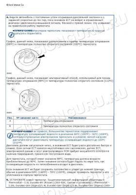

Вот тут нашёл можёт кому интересно.

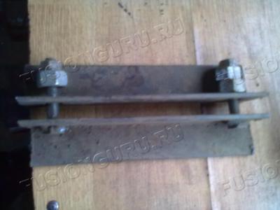

леонид писал(а):вот такими зажимами мы пережимаем шланги на работе.дешево и сердито.в выходной попробую пережать большой круг от термостата.самому интересно изменится время нагрева или нет :)
итак душа не выдержала.после работы поставил этот зажим.но на верхний шланг т.к на нижний не удобно даже без защиты,да и просто лень.но все же контур был пережат.до 70 град. без утеплителя и защиты нагрелась за 11 минут с выключенной печкой при -5 град на улице(видео снято говно телефоном качество и звуки увы)да это и не важно и так все видно.завтра утром попробую без зажима проверить за сколь нагреется до 70 .
Вопрос на дисплее температуру показывает головки блока или охлаждающей жидкости.
Сообщения: 42218
Re: Двигатель не прогревается до рабочей температуры
#112 Сообщение *Casper* » 21 фев 2013, 20:32
11 минут на ХХ я так понимаю?
falki, нет у нас датчик головки. Там только дырка под него
