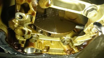

Судя по фото болт в противовес к/вала торцем упираеться, значит длина его роль играет.
Сообщения: 42242
#109 Сообщение *Casper* » 05 авг 2016, 17:16
Как раз щекой прикладывается
Сообщения: 13666
Re: Опережение зажигания
#110 Сообщение Сергейsp » 05 авг 2016, 17:18
Т.е. на фото болт неправильный, короткий?

#111 Сообщение dredik » 05 авг 2016, 18:13
Вот как на 2х литровом дуратеке
скорее всего у нас так же упор идет в торец..

Два типа колен-в одних болт упирается в торец противовеса,в других в высверленное углубление в торце противовеса.
Поэтому и болты разных диаметров после резьбы.
