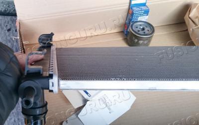

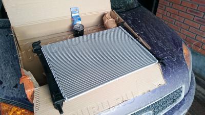

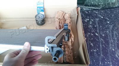

- Сообщения: 7017
Re: Помогите понять систему охлаждения.
Доставили*Casper* писал(а):Этот номер идет без кондера. АВА точно может прицепить кондер к себе. А вот оригинал кажется нет. Что-то там мешает, что не помню. Помню, что можно было доработать.shazzrah писал(а):на оригинал я не потянуSAnat писал(а):код нормального радиатора 1325831
А я всегда думал вот эти направляющие у всех единые для радиатора кондея (смысл делать не универсальный радиатор)
Они же были на родном радиаторе и на покупном лузаре.
Качество норм, только легкий и тонюсенький, будем катать при 105 градусах на ОЖ и 120-125 на моторе летом.
Снова или опять.
Кароче когда 5 раз по снимал и поменял клеенные герметиком радиаторы в итоге надоело и хочется просто ездить пока, и пускай родной не справляется в жару и пускай молотит дальше вентилятором постоянно
Но это не значит , что я забросил попытки заколхозить лузар герметиком и продолжать бороться
