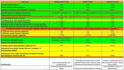

Даю как есть свое давненько снятое видео, на скорую руку нарезку сделал, из 1,5часов болтовни вырезал самое нужное.
Но монтажить еще надо долго. Поэтому как есть, без правки балансов белого и даже балланса звука.
Просто устройство фильтров GoodWill OG 212 (очень популярный полу-китай)
, MANN W7008 (самый популярный в народе наверно аналог на форды)
, FORD em5g-6714-aa (тот самый зигзагообразный, отчасти любимец фокусклуба)
А вот это уже руководство как промерять параметры, если кто захочет сравнивать.
Сводная таблица (зеленное измеренные параметры, желтое - рассчетные по формулам, либо посчитанное примерно, а не точно инструментом).
Внимание замеры сделаны колхозным инструментом: совесткий штангенциркуль, китайская рулетка и кухонные весы.
А рассчеты сделаны примерно, считал excel-ем по подставленным формулам. Можете вникнуть и пересчитать сами.
Смысл был понять определенные особенности (размеры, диаметры, площади, давления) отдельных элементов фильтров, по которым можно сравнивать фильтра в будущем и отбраковывать совсем голимый хлам
Предлагайте еще модели фильтров для установки на фьюж и дальнейшего припарирования. Я тут согласен Roger Wilco и собственно не вижу ничего плохого в установке другого фильтра, лишь бы основные заявленные параметры соответствовали.
Особенности выявленные в ходе препарирования фильтров:

1. Обратный клапан на ДУРА-теке не важен, фильтр стоит вверх заливными отверстиями, масло из него не отольет, даже если обратный клапан говно и клинанет открытым либо рассыпется.
Так что первых секунд масленого голодания при запуске мотора при залипшем обратном клапане вы лишены силами инженеров форда. Они позаботились.
НО если вы ставите машину в крутую горку на стоянку вверх мордой, тогда масло при не работающем клапане отольет из фильтра обратно в мотор
2. Если кто пожелает тоже мерять свои фильтра, обратный клапан для того и есть чтоб держать масло внутри фильтра, делаете пропил сбоку стенки и масло побежит, оставляете на сутки стекать из фильтра, так можно слить все масло с фильтра
3. Прежде чем рвать фильтрующую бумагу, посчитайте ее грани (а не как я ДУРАК) , так вы сможете точно определить площадь фильтрующего элемента (а не как я примерно, я делил фильтра по окружности пополам и считал складки у живой половины фильтра).
4. Насчет MANN W7008 я тогда ошибался, сейчас он мне нравится тем, что у него больше складок, а грязь она вот именно на дне складок и копится, там в первую очередь идет задержка грязи.
Еще бы его не подделывали, и перепуск в нем меня напрягает, хоть и по рассчетам ему для начала открытия нужно меньше давления, чем фордовскому.
Такие дела
Предлагайте еще "пациентов" на пробу, также интересны:
1. замеры Ваших фильтров,
2. опыт по тому какие параметры отдельных элементов фильтров оптимальнее для таких моторов,
3. ну и критика, советы, где я накосячил, что не так замерил или посчитал. Как правильнее делать.
Открываем Эмекс и всё, что до 200 рублей - всё интересно.
Особенно те, что за 98 рублей.
Я по-читываю распилы фильтров. Такие фильтры все ругают. И бумага не айс, и клапан не супер - в общем не надо их ставить на постоянку. Но все распильщики обходят вопрос "а если на промывку?"
Если только не откровенно залипушный фильтр - когда у него бумага\клапан в дырках.
Еще заметил, что в общем случае бренд не рулит. Т.е. например тот же Цитрон одни модификации может делать Г, а другие более-менее нормально.
И по фильтрону такие же читал разные результаты распилов.
