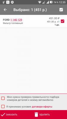

BadGarry писал(а):оригинальный фильтр у диллера стоит 1000 руб.
В автодоке купил 1140129 за 527руб. 18.09.17. Вроде тогда у них скидки какие-то были.
Сообщения: 13662
Re: Защелки топливного фильтра
#26 Сообщение Сергейsp » 06 окт 2017, 12:41
Без акции в автодоке. Опт3.

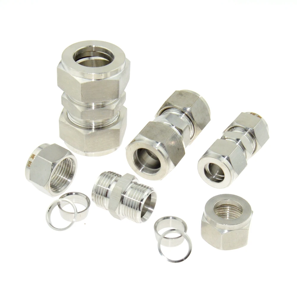

В общем, есть способ ремонта потертых магистралей, вчера узнал что существуют в природе такие соединители ( для полиамидных, в том числе и топливных трубок):
или у китайцев:
У наших в Рукавах Высокого Давления около 300 рублей. Размерность как и у Китайцев. Наш топливный 8 мм по наруже. Пойдет. Всяко дешевле и быстрее этим фитингом починить.

timoha-07 писал(а): Всяко дешевле и быстрее этим фитингом починить.
Сомнения есть. Это фитинги для трубопроводов в зданиях. Будут ли они вибрацию на машине держать? И как долго?
А тонко сочащийся через микротрещину бензин мало заметен но зато отличная причина пожара.
Сообщения: 11369
#40 Сообщение timoha-07 » 24 мар 2018, 15:06
Ты вроде внимательный читатель :insane: . Не обратил внимание на буковки РВД? А в китайской ссыли есть и полные характеристики включая "вода - масло - воздух". В курсе какое рабочее давление в РВД? ;)
