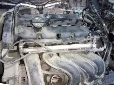

#368 Сообщение khramenkov07 » 18 окт 2017, 17:56
Снял трубку отвода картерных газов, которая идет от маслоотделителя к впускному коллектору. она была замотана изолентой. размотал, оказалось она порвана и причем края разрыва завернулись внутрь, перекрыв проход.

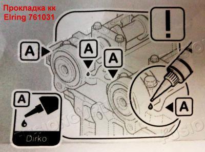

Купил пятую, или четвёртую :o , прокладку клапанной крышки. Элринг (Elring), как *Casper* велел.

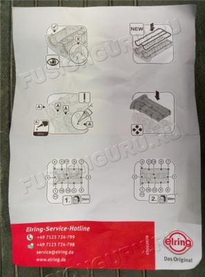

В инструкции герметик нарисован. Такой замазки у меня нет, намажу что есть. Или не надо? Клапанную крышку оторвать не смог, с первой попытки, не помню чем намазал. Намертво. :crazy: Рвал полутораметровым рычагом, вставив его вдоль свечей.

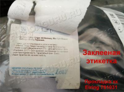

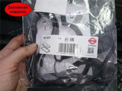

На упаковке обнаружил заклеенную этикетку. Зачем они их заклеивают? Не понял.
:beer:
Сообщения: 1814
#370 Сообщение дедавова » 21 окт 2017, 07:13
Герметик - по капле на углы. 4 капли всего. У меня попался герметик Ренц.. В инструкции к прокладке показаны места, где накапать. Выждать рекомендованное время. Приложить крышку, аккуратно. Далее крутить болтики по схеме и с рекомендованным моментом. У меня был примитивный советский стрелочный динамометр. Не течет!

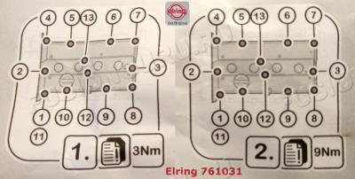

ВАЖНО! затянуть в 2 этапа. Соблюдение момента не столько важно, но желательно. Главное чтобы ровно все болты были одним моментом протянуты.

#376 Сообщение diman779 » 21 окт 2017, 21:10
Я использовал шуруповёрт Hitachi, у него на патроне 23 деления было и в паспорте написано, что максимальный крутящий момент тоже 23 н.м., сначало поставил на 3 ,следующий круг делал на 9. Для удобства использовал гибкий тросик-удлинитель из набора, после затяжки на 3 , на 9 ке гайки даже не дёрнулись, я думал слабо будет,но нет всё держит и крышка уже полгода не течёт, без герметика.

#377 Сообщение ERV » 21 окт 2017, 23:43
Я намедни спользовал динамометрический ключ. После прохода на 3Нм - каждый болт при проходе на 9Нм доворачивался примерно на 45°. Поставил Elring. И гермет Dirco серый.

Arsen писал(а):Предел. Это сколько?
Есть динаключ? Затяни любой болт на нужный тебе момент. Поставь отметку. Далее постепенно добавляй усилие на шурике. Как сдвинет - момент превышен. Примерно ты будешь знать какой момент на каком делении.
Дальше проще. Самое главное - это чтобы момент на каждом болту крышки был один и тот же. 7-8-9-10, да пофигу. Главное чтобы одинаково. Тогда не будет перекосов и течей.

ВСЕМ ПРИВЕТ ! после замены грм .Прокладка клапанной крышки Ajusa (11096200) затягивал "от руки на глаз". проехал около 8000 км летом . в условиях юга. течи не было.... течь появилась после первых заморозков (23.10.2017). по всей длине крышки со стороны выпуска двигателя. моё предположение : теплонапряженность этой стороны двигателя и есть причина течи только в этом месте, клапанная крышка пластиковая и теплопроводность её мала , что и влечет неравномерный прогрев всей крышки и что в свою очередь приводит к деформации последней. ВОПРОС : какая прокладка лучше ? и про герметик : только четыре капли на отмеченные места или еще вдоль ребра над датчиком распредвала ?
ВОТ ЦИТАТА С ДРУГОГО САЙТА:
(В общем ну поставили мне новую прокладку, но сразу на герметик в районе датчика распредвала и механизма ГРМ
Мастера подтвердили, что какую прокладку не ставь новую не новую, там будет высокий риск, что будет сопливить, говорят бывает так, что там вообще масло льется свободно даже с новой прокладкой.
Так что официалы на герметик мне сразу посадили в месте где шестерни ГРМ и датчик распредвала, сказали всем делают так. )
