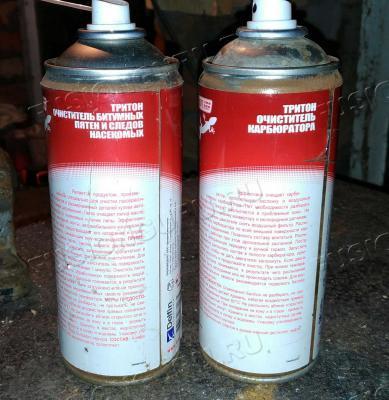

https://www.fusionguru.ru/images/photoa ... 443_t1.jpg
Под руку попался тот, который от битумных пятен и насекомых. Все отмылось. Может они только этикеткой отличаются?
