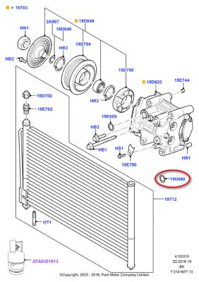

Здравствуйте, хочу у себя в машине поменять радиатор и осушитель кондиционера.
Интересует вопрос: что еще нужно докупить кроме радиатора и осушителя?
Читал на форуме про уплотнительные кольца (4189236), но в каталоге я их не нашел. Зато нашел комплект из двух колец (1445820).
19D660 1445820 Уплотнительное Кольцо; Зеленый; 20.25 X 3.53; Комплект из 2
Это те кольца, что мне нужны?
