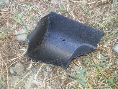

Сергейsp, спс за ссылку,седня полез под машину и сразу увидел,коллектор бомбанул и похоже в том же месте.Интересно есть мануал как его менять?! Естьв городе донор,
уже не раз меня спасал :)
05 года у меня 08,подойдет от него коллектор?

#12 Сообщение Фуськовод » 05 сен 2016, 02:01
