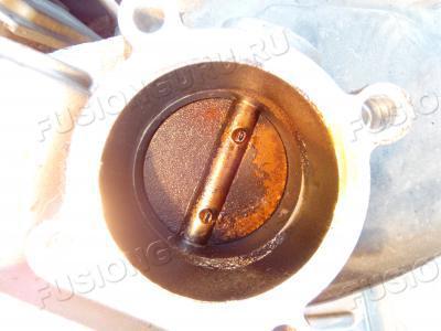

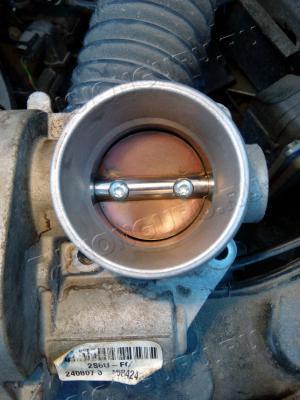

Пробег 85 000 км
Так выглядела дроссельная заслонка с внутренней стороны до чистки (слева) и после (справа):
С внешней стороны до чистки (слева), после (справа):
