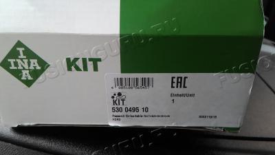

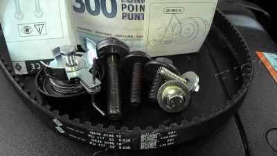

После просмотра видео (на Ютюбе), я заменил ремень за 2 дня. Вернее первый день начал в 11, а в 19 часов ремень был уже установлен и затянут. Выставлять метки и откручивать, затягивать главный БОЛТ помогал специалист. А на следующий день установка вспомогательных ремешков и сборка. В 15 часов выехал из гаража. Единственный момент. После прогрева движок начал глохнуть на холостых, если отпустить педальку. Но после обкатки в 100 км, Все нормализовалось.
Родной (фордовский) ремень с 2007 года отходил 112 тыс. На поверку оказалось около 10 вполне приличных трещины из них 2 достаточно опасных + мелких десятка полтора.
Ремкомплект фирмы INA включает в себя кроме ремня и ролика еще 6 болтов. (3 главных (на выбор) для коленвала, 2 для верхних шестерен распредвалов и 1 для ролика натяжителя). Вспомогательные ремни и прокладка крышки - тоже не оригинальные (GATES и DAYCO). Весь набор запчастей обошелся в 5 т.р.
Работы стоят тоже около 5 т.р. (я на работах сэкономил) !!!
Предупреждение: без специалиста легко можно обмануться с правильным выставлением валов и в результате загнуть клапана. А это уже совсем другой ремонт и совершенно другая стоимость (от 50 т.р.)
