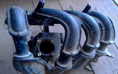

Форсунка спустя 2,5 года после чистки
Коллектор
Внутри промаслены стенки, помыл.
На дне масла не было, маслопомойка собирает нормально.

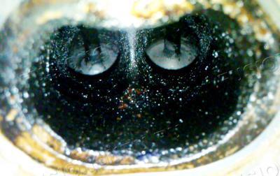

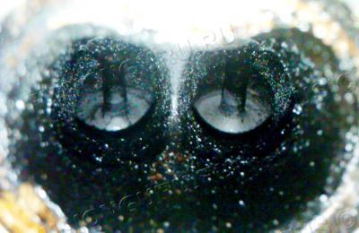

Каналы
Масло конечно нагорело. Спасибо форду за впрыск масла с нижней вентиляции.
Клапана чистые - я по трассе наваливал, замеры делал перед чисткой , чтоб сравнить потом в реально ли есть изменения и какова разница.
Под такими режимами мотор сам из себя шлам выгоняет и чистит.

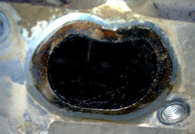

Не понравилось:
Блестящие края прокладка. Черная грязь - ступенька между ВК и каналом, грубо и непрофессионально. Такая ступенька мешает воздушному потоку свободно заходить и создает завихрения. Не доволен
Лавр ml-101 хороший очиститель, нагар хорошо оттирает, наравни с хайгировским очистителем карбюратора (а его я считаю лучшим), вычистил в легкую нагар в 2 каналах, на свечах, а 2 канала оставил как есть на тест. Залью по инструкции в рейку и дам поработать машине на нем. Интересно как каналы почистит ли.
Цель - узнать стоит ли снимать ВК и чистить руками каналы или лавр сам все сделает при впрыскивании в мотор.
Коллектор
Каналы
Не понравилось:

Станислав, не соразмерность диаметров внутренних в ВК и в "башке" не показатель ущербности. Аэродинамика и гидродинамика хитрые штуки. Иной раз коряги аэродинамичнее гладковыбритых. Вспомни мотогонов ДОСААФовских с самодельными выхлопушками - "трубка Вентури настроенная молотком"
А за счет "цели", ВК снимать для мытья маслотделителя и проклейки технологических швов ВК. Когда ВК пыльный, на нем видны масляные разводы, а раз есть масло значит не штатная дыра по шву. А для аэродинамики... надо наклеить внутри ВК "султанчиков", впиндюрить четыре камеры туда, и зырить кино про потоки в чистом ВКи башке.

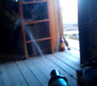

В форсунки*Casper* писал(а):SAnat, ты лавр будешь в форсы подавать или как винс в коллектор? Я вот как раз хочу попробовать винс в коллектор.
Вот так
Трешку давления накачаю , клапан в рампе выпустить в обратку не должен.
Через бензонасос не рискну, ибо
Специально оставил 2 канала грязными
Сожгу 1 литр в двигателе, сниму снова коллектор, выверну свечи и посмотрю как каналы и цилиндры отмоет
Масло поменять придется раньше раз такое дело
Через месяц поменяю примерно, а хотел к зиме.
Если так же как я руками отмоет каналы, было б супер.
