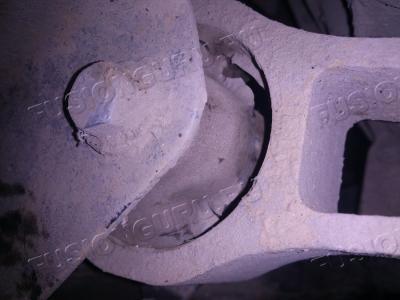

#141 Сообщение *Casper* » 19 апр 2014, 20:06
SHAMAN писал(а):Как это можно скрутить?
Вотак
А вот причина
Мало того, что этот треугольник крутится, так еще и сама резина пожевана и опора стоит уже криво. Видно на фото.

Re: Нижняя опора двигателя
#142 Сообщение Ewgeny_R » 25 апр 2014, 13:44
Народ, доброго времени суток!
Обратил внимание, что при запуске двигателя машину дергает, также при работе на ХХ заметны вибрации. Посмотрел нижнюю опору:
Что скажете про состояние опоры? Пора менять или можно еще ездить? :)
#144 Сообщение fidel1970 » 25 апр 2014, 15:00
Ewgeny_R писал(а):Пора менять или можно еще ездить?
Менять, однозначно!
Сообщения: 42241
#145 Сообщение *Casper* » 25 апр 2014, 15:49
SHAMAN писал(а):Это как надо издеваться над авто? Либо встреча с медведем в лесу... :mda:
Никакого издивательства или медведя. Просто снял - с виду норм. Силу приложил - опа, не норм.

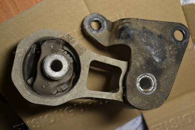

#160 Сообщение Provizornik » 07 авг 2014, 22:51
На днях обратил внимание на заднюю опору двигателя (или как ее еще называют подушка КПП).
После пристального разглядывания и покачивания коробки вверх-вниз я понял что ей пришел конец! (см.фото ниже)
Заказал оригинал по хорошей цене 1750руб, но через пару дней отказали, типа "позиция отсутствует!", взял на замену "Лемфордер" за 1600руб. (кстати, нашел ее в аналогах старого номера детали 1 526 696), если кому нужен код опоры Лемфордер - 3375201.
Сегодня пришла - упакована в оригинальной синей картонной коробке с надписью Lemforder ... made in france.
Поставил ее за 15 минут, завел машину и просто офигел от восторга! Раз 5 заводил, глушил и снова заводил, потом проехался вперед-назад - ощущение что до этого я ездил на тракторе, а сейчас пересел в иномарку!!!
Оказывается эта опора не хило портила мне нервы! Никаких вибрации при старте и езде, а также никаких толчков в начале движения назад и при переключении передач. Я начал слышать шум от железок в багажнике (оказывается до этого гул от вибрации двигателя все заглушал).
Я просто в восторге! А теперь фото старой опоры!)))
