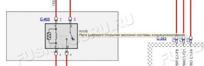

С-324 в файле Kondicioner_-_upravlenie_otopitelem.pdf Это реле R8?

Александр, подскажи где найти расшифровку этих С-324, С-323 , С-ххх ....

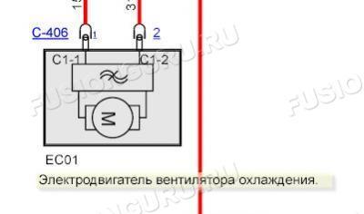

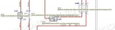

Что такое EC01 и H302 (внизу 2го листа) ? Нет расшифровки
Реле H109 - это реле под капотом?

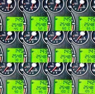

В линии от 2го контакта реле R8 до ЭБУ контакт М9 (схема Kondicioner_-_upravlenie_dvigatelem.pdf) всегда 14В. И не меняется независимо от того включаю я кондиционер или нет. Я так понимаю, напряжение в этой линии должно падать в 0В, чтоб сработала релюшка.
Как проверить приходят ли управляющие сигналы в ЭБУ от кондиционера? от датчика температуры ОЖ?

HapyweB писал(а):Как проверить жив ли датчик? Где искать сигналы от него на ЭБУ?
Самодиагностикой посмотри температуру.

#56 Сообщение HapyweB » 25 апр 2013, 13:47
Датчик температуры похоже в порядке. В тестовом режиме показывает температуру. При 106C щелкает реле R8.

Кстати почему то при 106С (тестовый режим) , аналоговая стрелка температуры показывает ~90C

HapyweB писал(а):Кстати почему то при 106С (тестовый режим) , аналоговая стрелка температуры показывает ~90C
Она и при 110 показывает то же самое.

Смотрим наличие напряжения на контактах реле: 3 вывод = приходящие 12В, вывод 5 (при включении реле) - уходящие 12В на "карлсон". Соответственно на С406-1 должно появиться напряжение. Провод в разъеме двигателя - GN-WH (НЕ черный). На черном всегда корпус. Вот его тоже надо проверить = прибор на Омы, один щуп на корпус, второй на провод. Если близко к нулю = здорово. Нет нуля = нет корпус = мотор работать не будет. Току некуда деваться = обрыв цепи. :)
HapyweB, при отсутствии резистора вентилятор будет работать только на "высоких оборотах" и все последствия. В схеме подачи напряжения все просто - + бортовой сети на обмотку двигателя подается через резистор с реле R8.
