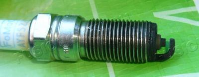

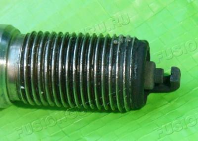

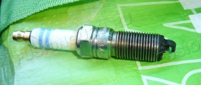

Перенесли сервис с воскресенья на завтра, так что поеду с самого утра, записан первым. Сегодня пока ехал домой, все также дергало на ускорении. Пока парковался у дома загорелся чек. Не гаснет. Выключал, заводил все равно горит. Самодиагностика ошибок не показывает. Нашел старые свечи, которые менял 3,4 тысщи назад. Вот фотки:
четвертая свеча в машине, решил что стоит возить одну штуку с собой как запасную
Там не очень видно, но ободок где резьба свечи в черной копоти, на пальце не остается, а вот если чем поцарапать то слезает.

Re: Пропало масло в двигателе!
ChuckD, купи эльм327. Пригодится. Он не только к форду подходит.
ПРога у нас есть и ForScan еще, правда не у всех работает, но эльм-ффн - ручаюсь, покажет от чего чек.
Самодиагностика против него - фигня.

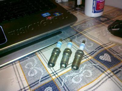

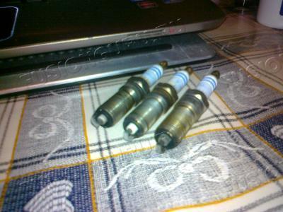

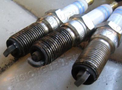

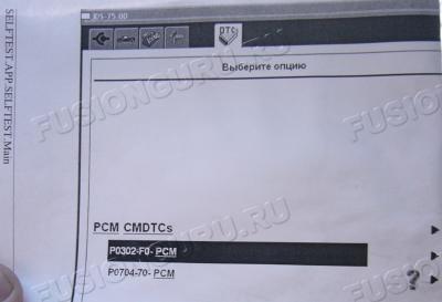

Здравствуйте уважаемые! Выпал я из переписки, голова кругом.

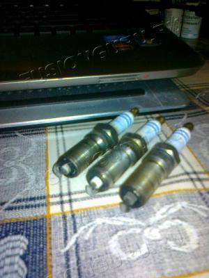

В общем побывал я на сервисе в эту субботу. Подключили машину к компьютеру, выдал 2 ошибки:
Пропуск зажигания во втором цилиндре. Выкрутили свечу из цилиндра, а у нее треснутый изолятор. фото свечи:
Выкрутили остальные:
Извиняюсь, но качество совсем плохое, хотя отрабатывала вспышка и я был в полной уверенности что все отлично.
Хорошо у меня была с собой запасная (старая) свеча
заменили.
Диагност сказал что с рывками понятно - причину нашли. Немного "погазовав" он сказал что какой то звук "неправильный" подсоеденил напрямую проводками свою катушку зажигания, опять погазовал и сказал что звук теперь как надо, что хорошо бы заменить катушку. Я сбегал в магазин купил катушку, не оригинал, (испанскую или итальянскую не помню уже, 1100руб) Заменили, сказали теперь все ок.
Далее посмотрел в компьютер, облазил все под капотом, сказал что везде все ок. Что с маслом не знаю, давайте мерить компрессию. Начали мерить: воткнул прибор и попросил крутить стартером. Я покрутил, хлопки. И так 4 раза. Ну что спрашиваю, говорит что компрессия то ли 17, то ли 18, дырявая моя голова не запомнила, а дальше ему не удержать, и это больше чем норма. Я то думал прибор вкручивается на мертво, а они оказывается руками держат.
Далее говорю что делаем, поднимаем смотрим, проверяем ГРМ.
Диагност свистнул других "специалистов", понабежало мастеров, все с умным видом все послушали, посмотрели, даже между собой поспорили, так как мнения разделились.
Но в итоге выдали мне, что поднимать не будут ибо смысла нет, мол если масло течет то было бы видно на защите, а она сухая. С ГРМ тоже сказали что и в предыдущем сервисе, мол если стоит не так то это видно сразу, машина не едет, троит и т.д. и т.п. Из умного предложили чтобы я ехал на 2-й передаче и выжал педаль газа как следует, а кто нибудь ехал бы сзади и посмотрел не идет ли дым. Мол под нагрузкой надо. Больше ничего предложить не смогли.
На вопрос сколько будет стоить замена маслосъемных колпачков - выпучили глаза и сказали мол а зачем считать если нет уверенности что это они, иди мол дым смотри. Так я и не понял как наличие или отсутствие дыма мне поможет, но спорить не стал. В общем тот еще "сервис" По моему кроме как гайки крутить там на большее не способны. Только диагност более менее адекватный попался, он то и настаивал поискать так как говорит не может так сгорать масло и не дымить.
В общем уехал я от них в субботу днем и смотался в Кронштадт вышло 140 км и по городу еще 10км в воскресенье проехал. В понедельник (вчера) утром смотрю масло - по риску минимум. На сервисе масло было чуть ниже максимум. То есть за 150 км ушло масла грамм 700-800. Вот такие дела. Заливал масло в прошлый понедельник, неделю откатался все на месте, а сгонял на 140 км по трассе, крутил больше 3000, и вот масла опять нет.

6. Свечи более менее (как говорят мастера)
