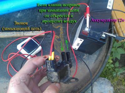

Для начала надо проверить есть импульсы управления на клапан.
Проверить можно по "звуку" ("щелканию") клапана или проверив наличие импульсов управления на нем.
Если при работающем двигателе напряжение на раземе около 4.5 вольта - импульсы идут (вольтметр интегрирует прямоугольные 12В импульсы).
Далее выключить двигатель, отключить трубку, которая идет от клапана на адсорбер и для удобства одеть вместо нее на штуцер клапан подходящую трубку.
Подуть в нее в направлении клапан-коллектор.
Должна быть - непроходимость.
Снять разъем с клапана, подать на него 12В и вновь подуть.
Теперь клапан должен пропускать.

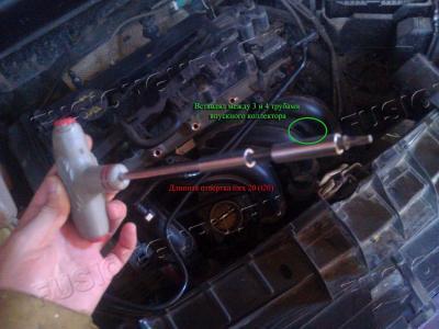

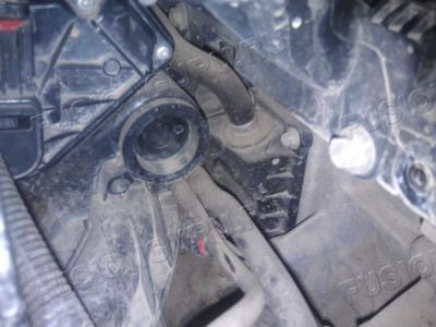

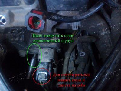

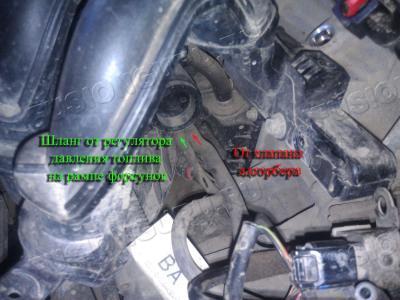

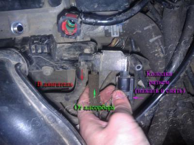

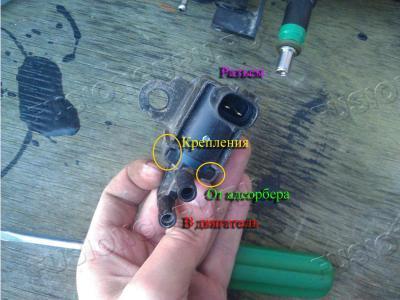

В итоге остановил двигатель. Снял пластиковый патрубок, ведущий от адсорбера к клапану продувка адсорбера, второй патрубок - он резиновый и ведёт во впускной коллектор - оставил на клапане.
Завожу машину и иду к капоту. Что я слышу! Свист всасываемого воздуха, гром и молния, клапан пропускает через себя воздух на холостых!
После я заткнул вход в клапан саморезом обмотанным полиэтиленовой плёнкой, трубка от адсорбера открыта в воздух.
Проехал так 10 км, встал, отвернул крышку бензобака - всё тихо! Не всасывает воздух!
Ура! Проблема найдена!

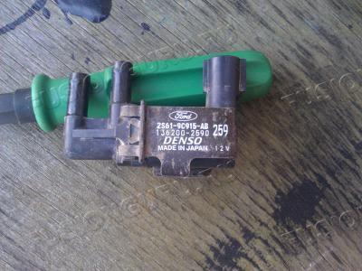

На след день поехал и купил бу клапан за 900 руб, новый стоит 4200.
Поменял, вставил трубку адсорбера в клапан, поездил - холостые 750 как приклеенные, на хх не глохнет!

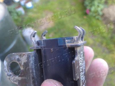

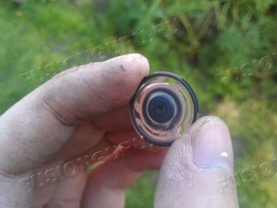

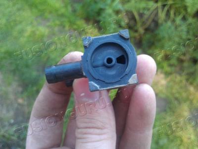

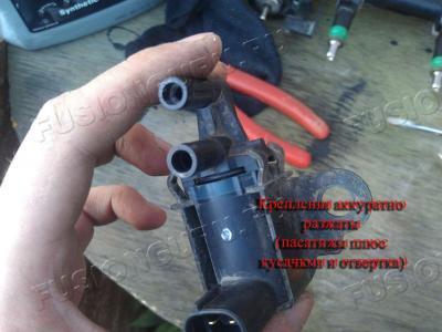

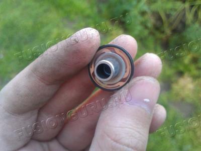

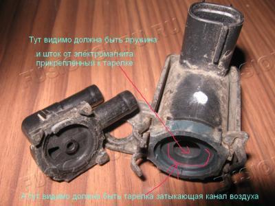

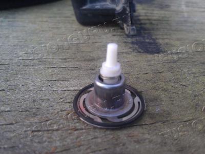

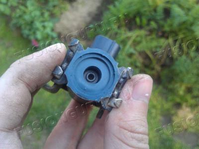

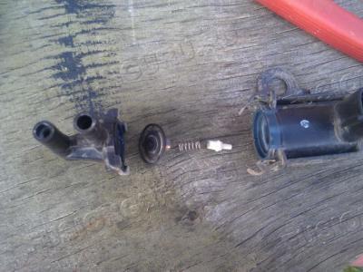

Ради прикола разобрал старый клапан. Долго матерился. Он оказался пустым! То есть корпус есть, а внутренностей нет!
Или предыдущий хозяин гнида мне подсунул это, либо его самого в сервисе надули.
Вот такая история. То есть у меня постоянно адсорбер продувался, и это приводило к невозможности выравнивания давления в баке при расходе горючего, и при открывании бака всасывался воздух - какой-то странный эффект. Не так прост бачок адсорбера как кажется. Интересно его было бы разобрать.

Видимо я плохо описАл. У старого обмотка есть, её сопротивление 34 Ом (как и у купленного).
Для контроллера клапан живой и работает без ошибок.
Вы можете сами выдернуть трубку идущую от этого клапана во впускной коллектор, и завести машину - никакого чекэнджина не будет.
Для контроллера живость клапана определяется наличием у него сопротивления.
У старого клапана не было механических деталей, затыкающих воздух. То есть он был всегда открыт.

Re: Адсорбер топливного бака и его клапан
На баке адсорбер, на движке клапан.
На фото клапан.
На фото клапан.
Таким образом, если у кого сходные проблемы, проверьте работу клапана продувки адсорбера, возможно он не закрывается из-за грязи внутри. При этом у вас будет хрюкать крышка бензобака и пшикать когда её отворачиваете.

Вообщем решил совместить чистку форсунок с чисткой клапана адсорбера. Так его проще снимать.
Но в целом даже с установленной крышкой двигателя вполне можно подобраться и снять этот клапан.
Тоесть, чтобы снять клапан вообще ничего снимать заранее не надо (хотя без крышки двигателя и левого воздухозаборного патрубка будет намного проще).
Клапан держит всего 1 шуруп под отвертку torx 20, больше никаких защелок.
Обратите внимание на шланг от адсорбера, колхоз
, везде куда лезу что-то неоригинальное уже стоит.
Вот куда идет трубка от клапана и трубка с топливной рампы. Буду очень благодарен если кто объяснит куда они там дальше идут?
Клапан Denso
Если будете разбирать защелки отгибайте очень аккуратно, легко гнутся и непокидает чувство, что сейчас сломаются.
Вот как он устроен внутри , грязи нет, абсолютно чистый
Дальше неразборно пластик и железо спаяны термически
Пока собирал разбирал дошло как мне проверить клапан, по аналогии и тем же инструментом что и чистил форсунки
Обесточенный клапан не пропускает воздух как не дул. При подаче 12в он открывается свободно.
Шума почти не издает, вибрация при открытии минимальна.
Клапан Denso

Трубка от клапана идёт во впускной коллектор - клапан открывается когда машина едет в моменты нехолостых оборотов. Так происходит дожигание паров бензина, собранных в адсорбере.SAnat писал(а):Вот куда идет трубка от клапана и трубка с топливной рампы. Буду очень благодарен если кто объяснит куда они там дальше идут?
Трубка от рампы - ну там их две по физике: входящая и обратка. В обратку стравливается бензин когда это нужно - регулировка давления + снятие давления привыключении двигателя.
