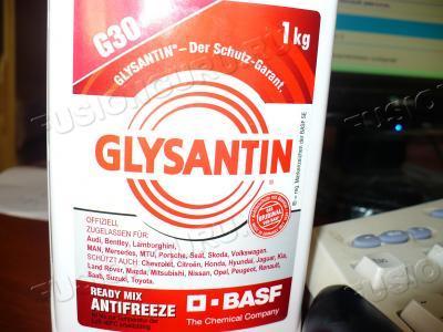

здравствуйте господа Фьюжеводы!! не далее как неделю назад мной был куплен фьюжик 09 года с хорошим пробегом 90 000 км .. мной было проведена замена всех расходников на аналоги ..поскольку оригинальные неприлично дороги [Ошибочная ссылка] из оригинала только масло для двигателя .. вопрос у меня такой обнаружилась течь антифриза после длительной стоянки - две недели .. подтёк на блоке двигателя в районе маслянного фильтра и несколько капель на полу ..подозреваю на прокладку термостата..как лечить примерно представляю благодаря этому форуму.. уровень антифриза сильно понижен --какой долить?? судя по цвету залит в системе красный..купил в магазине посмотрите можно ли этот добавлять ??... [Ошибочная ссылка] не пойму как вставить фото!!!???... ничего не получается с фоткой..... пишу по буковакам GLYSANTIN G30 производство BASF ...

а я смешивал!!!
при замене радиатора доливал в оригинальный около 4.5л другого антафриза AWM...
правда важно цвет соблюсти...
тоесть в красный заливать только красный...
и в зеленый заливать только зеленый...
смешивать красный и зеленый - нельзя...выпадет осадок в виде хлопьев...может забить ченить...соты например в радиаторе...
если нет антифриза, то можно долить водички, желательно дистиллированой...
но перед морозами всеже потом придется поменять антифриз полностью, так как температура замерзания разбавленного будет уже не та какая нужна...

Sanek770, как раз цвет не показатель, одинаковые по составу могут быть окрашены по разному.

Масляный налет на фильтре - особенность фильтров (см. нужную тему) по антифризу- 4 года назад при установке кипятильника (электроподогрева) сливал антифриз. Добавлял из категории что было: красный антифриз отечественного производителя. За прошедшие после этого 4 года намечаний не выявленоiyorwanch писал(а):нет- с внутренней стороны чисто....но меня больно смутил маслянный налёт на фильтре.... предыдущий владелец зажигал наверно хорошо на фьюжике...
