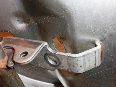

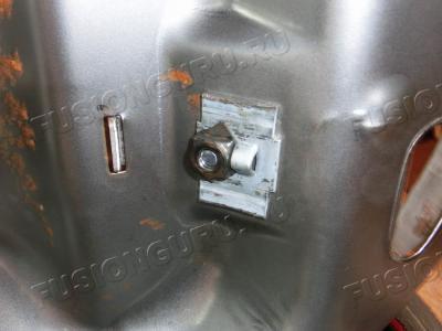

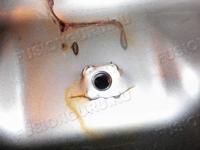

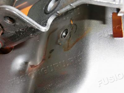

В общем-то не совсем сломалось. Полез я за подогрев после зимы проинспектировать.
Седалище оказывается крепится на 2 болта с гайками, которые приварены к жестянке. Шутка форда или как- не знаю
В общем вот такая печаль

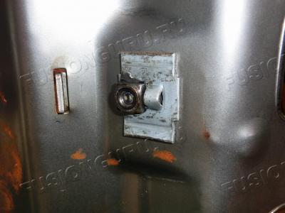

Один болт с гайкой выломался уже, а второй на гране. Фронтальный удар и привет педали.

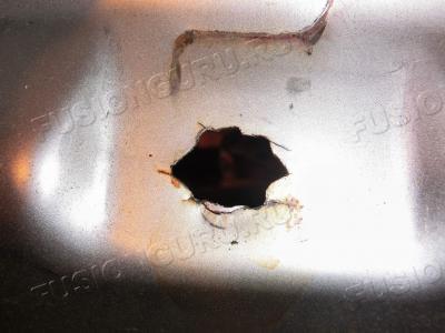

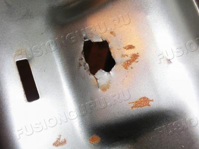

В итоге решил выломать и вторую гайку. Делов-то 2 раза молотком ударить.
Получились 2 забавные дырочки.
Пока думал че и как сделать, вспомнил, что один из клиентов мне оставил пакет со всякими железками. Я обзвонил последних, но никто не признался и не звонил с целью спросить.
Ну и своровал пару железок.
Получилось вот так
Насколько прочно - время покажет. Ну назовем это времянкой.

*Casper* писал(а): Насколько прочно - время покажет. Ну назовем это времянкой.
ну всетаки нагрузку на гаечке распределить мальца к примеру косынка с отверстием под гайку (гайку в отверстии обварить точкками ) с другой стороны пластинка с отверстием под болт (привальть к "конструкции рамы сидушкодержалки ") тоесть то к чему на заводе приварили гайку зажать в некий бутерброд
это я так подумал! может я неправ ?
думаю с моими неполными 75 кг мне такая поломка не грозит !

migavolt писал(а):некий бутерброд
Ну по сути он и получился. Спереди-то пластина. Только если болт отваливается, пластина вниз, сиденье вперед.
вот в этом и опасность может придумать некую скобу удерживалку болта !
я так понимаю в этом месте обеспечивается подвижность сидухи ? или это болтанка от веса приложенного к спинки
надо будет как тросики приедут с ручкой опрокидывателя посмотреть уменя какойто не здоровый люфт спинки если ее качать от двери водителя к двери пассажира может это симптом жидкого крепления болтиков
как я понимаю в "бутерброде косанка сидушка косынка " сквозной болт можно стянуть очень зло (можно его ваще заварить ) ненпонятно что приэтом потеряется или измениться но обварка гайки прям в сидухе наверно очень сильно снижает прочностные характеристики этого соединения?

#6 Сообщение *Casper* » 11 май 2013, 21:28
migavolt писал(а):я так понимаю в этом месте обеспечивается подвижность сидухи ?
Точка соединения мертвая. По сути болтом прикручена петля, это перед сидушки. А зад поднимается и опускается. То есть условно подвижная часть.
migavolt писал(а):как я понимаю в "бутерброде косанка сидушка косынка " сквозной болт можно стянуть очень зло (можно его ваще заварить )
Тогда будет не разобрать сидушку. Я замучился напяливать обивку с надетым сиденьем. А уж снимать на снятом было не хило геморно, как будет на надетом даже не представляю.
Более, в самой петле никаких намеков. Выломалось именно тонкое место (стенка) самого сидалища. Вот те пластины, что я поставил - их бы обварить в этом месте. Можно с гайкой. Ну посмотрим как поведет себя. Далее видно будет что предпринимать.
fidel1970 писал(а):Однако... :mda:
Есть повод заглянуть. теоретически должно быть видно со стороны задней сидушки, если голову на корврик положить. МОжно пошатать сидушку, она не хило шатается на одном болту.

#7 Сообщение migavolt » 11 май 2013, 21:37
а может не болт вворачивать в гайку а наоборот на ввареный болт накручивать гайку они бывают сразу с пластиковой втулкой приваной запретить самооткручивание

#8 Сообщение pol1964 » 11 май 2013, 21:43
Александр, поменяйте, временно, водительское с пассажирским... а это отдайте варить - на самом деле вариантов больше нет... сам решал проблему в прошлом году - 200р - работа сварщика и баллон краски - водительское не крашенное - а его лучше ставить вместо пассажирского ... (спасибо за зеркало - все подошло...)... Вам успеха...

#9 Сообщение *Casper* » 11 май 2013, 21:54
Сами сидушки поменять? И че я сразу не допетрил... Ладно.

#12 Сообщение *Casper* » 11 май 2013, 22:58
Doc Brown писал(а):Ничего, что там боковая ПБ будет не с той стороны?
И застежки ремней. Не, Док, только седалище. Мысль верная. В нем подушек нету :)
pol1964, еще раз спасибо. Сегодня лень, завтра попробую. По крайней мере исправное седалище проще прикрутить.
Надо еще наверное будет переставлять пластиковые задние держатели.

#15 Сообщение pol1964 » 12 май 2013, 08:47
абсолютно одинаковые, не припомню, про держатели, но принцип крепления одинаков - крепления и там и там.... только пассажирское крашенное...

#16 Сообщение *Casper* » 30 май 2013, 00:00
+2!
В том плане, что еще 2 фьюжа от этой же проблемы полечил. Метода #2 - перестановка.

*Casper* писал(а):Метода #2 - перестановка.
То есть, сидушки абсолютно одинаковые? Крепим, не бох весть как, водительскую и меняем ее с пассажирской?

#18 Сообщение *Casper* » 23 авг 2013, 18:56
Нет, скручиваем с обоих седалища (подпопочники) и меняем местами только их.
Точнее с пассажирской ставим на водительское место, а водительское варим, красим и потом ставим на пассажирское.

*Casper* писал(а):Нет, скручиваем с обоих седалища (подпопочники)
А их можно открутить не снимая кресел? :eek:

#20 Сообщение *Casper* » 23 авг 2013, 19:01
Можно. Проверено.
Снизу подбираешься головкой на 10 ;)
