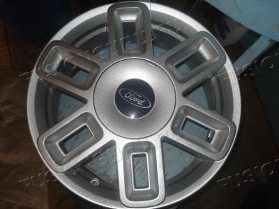

День добрый! Хочу привести в порядок колесные диски-литье родные,а точнее зачистить и зашпаклевать с последующей подкраской задиры и царапины.Подскажите какая шпаклевка лучше подойдет для этого? :hat:

bda1 писал(а):диски-титаны родные
Вообще-то родные либо из стали, либо из алюминиевого сплава. О каких из них речь?

#3 Сообщение bda1 » 14 мар 2012, 18:08
Сори,речь об алюминии. :o

#7 Сообщение Сергейsp » 14 мар 2012, 19:10
Шпаклевать?, вряд ли, шкурить и лак.

#8 Сообщение bda1 » 15 мар 2012, 00:01
В нашем колхозе,профи такими мелочевками не заморачиваются, хочу попробовать.
сергейsp писал(а):По теме, шпаклевать?, вряд ли, шкурить и лак.
А почему шпаклевать не советуете?? :mda:

#9 Сообщение Doc Brown » 15 мар 2012, 00:04
bda1 писал(а):А почему шпаклевать не советуете??
По-видимому, отвалится. К алюминию и так адгезия не ахти, а условия работы колес (непрерывные деформации и удары) еще меньше способствуют долговечности шпатлевки.
Я посмотрел по инету - народ царапины зашлифовывает. Вручную шкуркой или гравером со шлифовальной насадкой.

#10 Сообщение bda1 » 15 мар 2012, 00:18
При нынешней нанотехнологии надеелся может есть подходящая для такого случая шпаклевка. :umnik:

#11 Сообщение touluk » 15 мар 2012, 04:28
Есть шпатлёвка специальная для алюминия и краска тоже специальная для покраски дисков, но как говорят, лучше доверить это дело профи.

#12 Сообщение bda1 » 18 мар 2012, 00:20
лучше доверить это дело профи.[/quote]
Таки-ДА!Если зачистьть можно самому,то грунтовать и красить всеодно надо у профи. :mda:

#13 Сообщение touluk » 18 мар 2012, 02:07
bda1 писал(а):лучше доверить это дело профи.
Таки-ДА!Если зачистьть можно самому,то грунтовать и красить всеодно надо у профи. :mda:[/quote]
Ещё желательно отпескоструить.....

#14 Сообщение bda1 » 22 мар 2012, 16:37
Сделал все сам без пескоструйки,краску брал на разлив название-крупное зерно серебро акрил затем покрыл лаком прозрачным.

#15 Сообщение touluk » 22 мар 2012, 17:12
bda1 писал(а):Сделал все сам без пескоструйки,краску брал на разлив название-крупное зерно серебро акрил затем покрыл лаком прозрачным.
Боюсь, что больше года не продержится ;) Это для продажи можно так сделать, например
