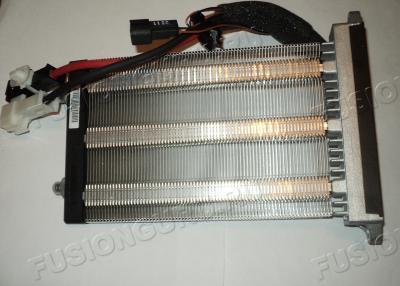

Так на фордеВот как выглядит электропечка на Рено
Каталожный номерок только для фьюжена я куда-то задевал блин.
