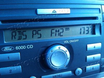

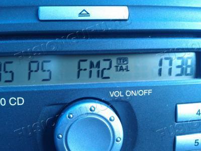

Кстате, кто мне скажет , что это за ТР на дисплее
Загорелся полгода назад, в инструкции не нашел такого, многое перепробовал и сбрасывал магнитолу, горит даже на АУКСе , и это не ТА режим, значек ТА загорается ниже вот так.
Не знаю, просто загорелся и горит , ничего в поведении магнитолы не поменялось.

SAnat писал(а):Не знаю, просто загорелся и горит
с FFClub писал(а):ТА включает режим дорожных сообщений (это когда проигрывание диска или передача выбранной вами станции прерывается для передачи дорожного сообщения. TP - сигнал, что ваш приемник настроен на определенную станцию дорожных сообщений. TP SEEK - ваш приемник не настроен на станцию дорожных сообщений и идет поиск таких станций. Различают два режима TA-D и TA-L. TA-D (TA-DIST, TA-DISTRICT) - это региональные дорожные новости. TA-L (TA-LOCAL) - местные дорожные новости. Если не хотите, чтобы ваш CD или ваша программа радио была прервана дорожными сообщениями, то не нажимайте TA. Eсли нажали, то отключите. Выбор производится стрелками в режиме MENU.
Это я вкурсе, у меня на второй картинке он включен (специально включил и сфоткал, чтоб показать, что загоревшийся ТР к ТА не имеет отношения никакого), а на первой выключен, но ТР горит и на первой :( Мне бы узнать за ТР.
Re: Как настроить магнитолу?
#19 Сообщение fidel1970 » 04 сен 2014, 20:42
SAnat писал(а): Мне бы узнать за ТР.
Выбрав единожды режим дорожных сообщений и застолбив ТР на определённой станции вырубить эту пиктограмму можно только перенастройкой радиоканалов.
Либо сделать балалайке хард-ресет.
